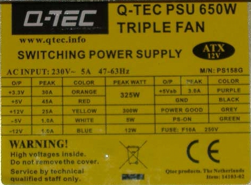

    Posiadam kartę graf. MSI NX6800GS 256mb/256bit, przy włączaniu komputera pojawiają mi się artefakty (odrazu przy samym starcie gdzie wskazuje primary ide itp.), windows nie chce się wogóle włączać. Żeby móc cokolwiek robić na komputerze to wyjmuję kartę graf., odłączam od prądu, po chwili zpowrotem wkładam grafike, podłączam do prądu, włączam komputer i jest jakby wszystko okej, uruchamiam ponownie i jest wszystko w porządku, ale gdy wyłącze komputer, a następnie go włącze to znów pojawiają się artefakty i muszę znowu odłączać karte itd. Ktoś mógłby mi pomóc rozwiązać ten problem?

    Jakim zasilaczem kolega dysponuje ? Prosze pomierzyc napiecia miernikiem, oczywiscie pod obciazeniem (np w czasie grania)
  • #3 3211058
    g0ust
    Posty: 30
    W czasie grania napięcie spadało od ~12.9V do ~11.9V, gdy przestałem grać napięcie utrzymywało się na poziomie ~12.15V
    W załączniku dołączam zdjęcie nalepki z zasilacza
    Q-TEC model PSU 650W Triple Fan

    Witam!
    Jedynie wymiana, podmiana zasilacza na coś konkretnego potrafi coś wykluczyć, a moim zdaniem jako że wiem że te zasilacze są słabe i bardzo źle sobie radzą zwłaszcza w stresie z utrzymaniem poprawności napięć. Zresztą szybko padają gdy za często muszą dostawać zadyszki .
    Pożycz zasilacz od kogoś i sprawdź na innym i nie patrz na to że na Twym zasilaczu pisze dumnie 650W bo tyle to on nigdy nie miał i mieć nie będzie !
    Sądzę że wtedy zaraz się wyjaśni sprawa Twej karty graficznej....

    Na innym zasilaczu pojawiają się cały czas artefakty, nie pomaga w tym przyadku odłączenie od prądu itp. (zasilacz Tracer 450W)

    ... pisząc inny miałem na myśli coś markowego, a nie taki za przeproszeniem "badziew "z dolnej półki jakim jest Tracer , a te 450W to tyko życzenie producenta rzucone na wiatr i napisane na papierze, który wszystko przyjmie. Za dobrą monetę, a zwykłego użytkownika delikatnie mówiąc wprowadzi w błąd z rożnymi tego konsekwencjami... ech...
