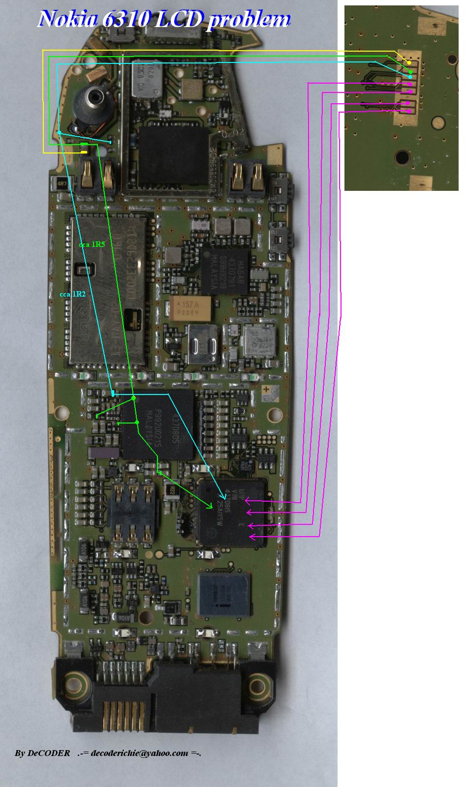

    witam mam problem z którym nie mogę sobie dać rady. mam 6310i czasami na lcd obraz zanika albo sie przesówa wymienialem lcd czyscilem złącze lcd nadlutowalem styki aby miec pewnosc ze dobrze styka flashowalem fona wgrywalem pm-a i nic moze ktos wie o co chodzi bede wdzieczny

    juz nie masz co szukać jak raz nadlutowałeś to teraz wiecznie będzie przerywać:(
    trzeba by było wyczyścić styki do białego i dać orginał wyświetlacz
    jedyna rada

    pęknięcie na płycie (od przelotek do zł lcd - lub pod D400 i D200)...

    Czesc jesli jestes pewny ze lcd jest 100% pewny tu masz opis przejsc sciezek od lcd do poszczegolnych elementow nz plycie szczegolnie zwroc uwage na wiekszy kondensator nad lewym zlaczem bateri (wymien go)

    ew. lupe i dokladnie zobacz czy sciezki do pinow nie sa skorodowane.. jesli zauwazysz golym okiem ze cos nie tak popraw wedlug powyzszej solucji.. ew. poddrap sie pod sciezki
