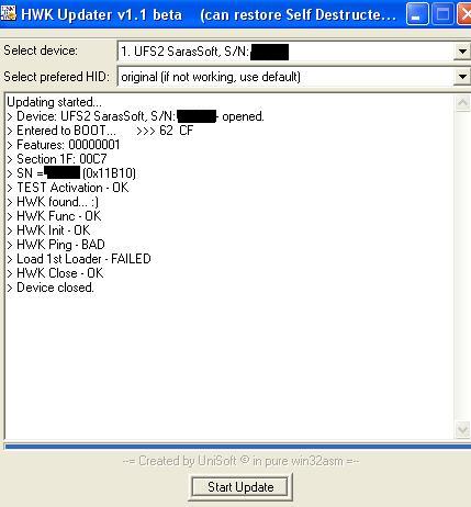

    Zmiana kabla nie pomogła. znalazlem ten program do hwk ale terz nie działa. pokazuje mi sie takie coś. HWK-BAD. chyba uszkodzone
    • Błąd połączenia z boxem TORNADO UFS3 przy aktualizacji oprogramowania a.jpg (31.43 KB) Musisz być zalogowany, aby pobrać ten załącznik.
  • #5 3238425
    fire123
    Posty: 20
    Masz uszkodzone HWK.

    Sam jestes uszkodzony.
    Ta paczuszka ktora zamieszczam powinna w zupełności wystarczyć. Gdyby było inaczej - pisz jest jeszcze jedna solka.
    Odpalasz kolejno:
    1. Box Repair (nie jest to konieczne jesli nie masz patchowanego firmware)
    2. Razk
    3. HWKTools
    U mnie HWK wstalo choc wywala w kazdym programie HWK: NOT AUTHORISED, USE UPDATE TOOL, ale licencje pokazuje jako true wiec jest git. Musze jeszcze z tym troche powalczyc.

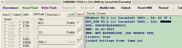

    to jest tak. widzę ze z tymi hwk to wiecej problemów niz to warte.
    ale oto efekty.
    zdjecie 1 - sczytało hwk i costam zrobiło. moze trzeba wpisac jakis klucz do tych okienek z lewej strony do aktywacji do nowej wersji suite?
    zdjęcie 2 - stare suite 1,4 działa (ale jest wszystko w tym pakiecie stare :( )
    zdjęcie 3 - nowe suite 3,0,3 lecz pisze not authorized ....
    zdjęcie 4 - nowe suite 3,0,3 samsng. nieda sie zrobic np D600 bo pisze to samo co w dctx noki.
    xdjęcie 5 - bład połaczenia z serwerem http://www.ufsxsupport.com/ aby zaktualizowac tornado.
    Z tego wniosek jest taki ze to HWK to jedno wielkie hokus pokus.
