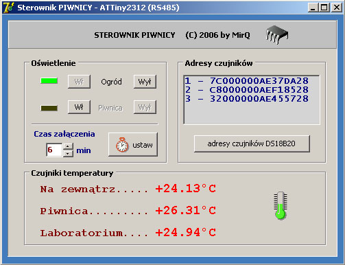

    ja właśnie uporałem się z pierwszą częścią takiego zagadnienia o jakie pytasz ;) ... tzn mam ATTiny2313 i komunikacja z PC, za niedługo dojdą kolejne "klocki" ... u mnie ATTiny2313 mierzy temp na 3 czujnikach DS18B20, steruje 2 przekaźnikami na 220V, ma 2 wejścia z optoizolatorami do załączania różnych sygnałów i wykorzytuję komparator do badania czy jest już zmierzch/noc czy dzień (taki sterownik-ogrodu i piwnicy) ;). Na PCcie mogę odczytywać już ładnie stan przekaźników (i ustawiać je manualnie), czas załączenia , temperatury .. tu screenshot
    protokół komunikacji po szynie RS485 - jaki i jak
    a odnośnie protokołu to zaplanowałem i zrobiłem to tak:
    ustaliłem, że dane będą wymieniane w postaci "RAMEK danych"
    budowa ramki:
    1. MSG_Size - rozmiar ramki w bajtach
    2. Adresat - adres (1..255) układu do którego wysyłamy dane
    3. Nadawca - adres (1..255) tego układu który nadaje (każdy moduł ma zapisany na stałe adres - PC ma umownie zawsze 255)
    4. Command - komenda, polecenie - kod od 0-255
    5. DataStart - bajt mówiący o starcie danych (jakaś wybrana wartość)
    6.
    ... bajty danych
    n.
    n+1. suma kontrolna całej ramki (suma XOR wszystkich bajtów)
    dalej:
    w uC na przerwaniach mam zrobiony odbiornik i nadajnik, który wykorzytuje cykliczny o zdeklarowanej wielkości w pamięci SRAM bufor, dzięki czemu wysłanie danych w programie to tylko wpisywanie odpowiednią procedurką znaków do bufora (a przerwanie UDRIE samo już dalej wysyła) - podobnie z odbieraniem danych (przerwanie Rx odbiera i wpisuje do bufora a odpowiednia procedurka odczytuje kolejne znaki z buforka - działa super i i nie obciąża procka ;)....
    oczywiście dorobione są procedurki które aby coś wysłać - formują RAMKĘ jak wyżej i wpisują tylko po kolei jej bajty do bufora, podobnie jest procedura, która sprawdza czy dotarła cała ramka i jest bez błędów oraz co ważne czy w polu adresat jest adres tego układu do którego dotarła (jeśli nie to ramka jest ignorowana) czyli uC cały czas słucha co się dzieje w sieci ;)
    dokładnie podobne zasady zrobiłem tylko że w Delphi na PCcie. Jak narazie wszystko działa ślicznie !
