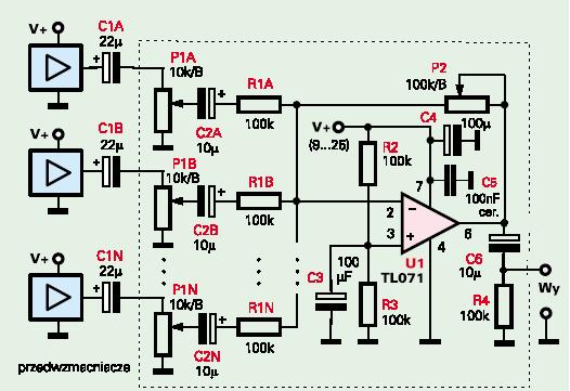

    • Sumator na TL072. Schemat prostego sumatora lewego i prawego kanału. sumator0.1.JPG (39.35 KB) Musisz być zalogowany, aby pobrać ten załącznik.

    Zastanawiam sie tylko, czy jezeli wzmocnienie tego ukladu bedzie 1, a rezystory po 33k, to czy sygnal nie bedzie za bardzo tlumiony?
    Co oznacza: " R1||R2||R3 "?

    To zależy od rezystancji wyjściowej poprzedniego stopnia.
    Jeśli będzie mniejsza przynajmniej o 10 razy od 33K (Rwe>>Rwy) to nic się nie stanie.
    Jak to nie daje ci spokoju, to daj wszystkie rezystory po 100K

    Jak układ będzie miał wzmocnienie dla każdego wejścia x1 to sumując sygnały, napięcie wyjściowe może osiągnąć sumę ich wszystkich, czyli gdy do wejść podłączysz sygnały o amplitudzie 1V to na wyjściu będzie 3V. To R1||R2||R3 oznacza że trzeba zastosować rezystor o wartości jaka wynika z równoległego połączenia tych trzech. Ale teraz wzmacniacze operacyjne mają tak mały prąd polaryzacyjny że nie trzeba się tym przejmować i można zastosować jakikolwiek rezystor zbliżony parametrami do pozostałych. Jak będziesz budować precyzyjny układ laboratoryjny to wtedy możesz tą zależność zastosować.

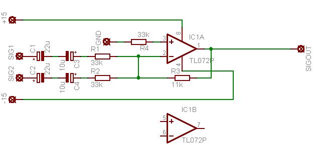

    Bylbym wdzieczny, jezeli ktos moglby sprawdzic, i ew. wytknac bledy w schemacie/plytce : ]
    R3 powinien byc 33k, a R4 11k

    Wystarczy jak dasz na wejściu kondensatory 1µF, elektrolity nie są najszczęśliwszym pomysłem. Dla 1µF i 33k rezystancji wejściowej, pasmo przenoszenia zaczyna się od 5Hz.

    Jak sie zmienia pasmo przenoszenia, w zaleznosci od pojemnosci na wejsciu? Czy TL072 musi miec napiecie wejsciowe odfiltrowane przez kondensator ok. 100nF?

    Na zasilaniu scalaków zawsze należy dać 100n, lepiej dmuchać na zimne niż potem mieć problemy z układem w najmniej spodziewanym momencie. Wzór na obliczenie pasma przenoszenia -3dB
    f=1/(2Π*C*R). C to pojemność wejścowa a R to rezystancja wejścia.
