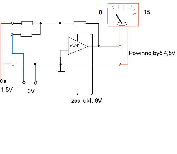

    Układ wykonałem według schematów z tego forum. Na wejście układu kieruje napięcia z bateryjek 1,5V i 3V przez rezystory połączone równolegle oba po 100 Ohm na wyjściu układu jest woltomierz. Podłączam 3V, miernik dobrze wskazuje, dodaje 1,5V a wskazówka cofa się o te 1,5V zamiast sumować na 4,5V. Proszę o pomoc, co robię źle??:(

    #4 3937193
    Quarz
    Posty: 14357
    Pomógł: 1646
    Ocena: 629
    soczektujest napisał:
    Oto schematSumator napięć na uA741 odejmuje napięcia help!!
    Dokładnie według tego schematu jest wykonany sumator. Potrzebuję go do szkoły jako model laboratoryjny.
    ale to są schematy sumatora odwracającego, czyli dla napięć dodatnich doprowadzonych do jego wejść, na wyjściu otrzymujesz napięcie ujemne i na na odwrót.
    Poza tym, by otrzymać prawidłową sumę, to rezystory na wszystkich wejściach muszą mieć tą samą wartość rezystancji.

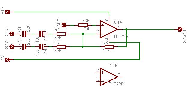

  • #6 3937263
    soczektujest
    Posty: 14
    Na układzie TL072 też próbowałem według schematu poniżej i dzieje się to samo. Mógłbym prosić o jakiś działający schemat?

    Twój drugi układ (na TL072) jest raczej stworzony do napięć zmiennych (ok.7 uF na wejściu). Trudno uwierzyć że w tym układzie miałeś dokładnie takie same efekty.
    Za moment coś dodam, idę rysować.

    W układzie nie masz podłączonego zasilania do masy
    Nie podłączam zasilania uA741 do masy reszty układu bo wtedy woltomierz wskazuje cały czas 9V, którym zasilany jest układ, a ma wskazywać napięcia kolejno podłączane, czyli 1,5V i 3V a tymczasem gdy podłączę 3V - OK. - wskazuje3V, jednak gdy podłączę jeszcze 1,5V to wskazówka cofa się właśnie o te 1,5V zamiast wskazać 4,5.
    Układ niby prosty - jeden scalak i 3 rezystory a od 3 dni mam pobojowisko na kuchennym stole bo nie chce działać:cry: i wisi nade mną brak zaliczenia z przedmiotu:cry:
    W tym drugim układzie nie stosowałem "elektrolitów" tylko styrofleksowe pierwszy 1uF a drugi 100nF. R4 dałem 11k a R3 33k bo był błąd w schemacie.
    Podobno R4 ma być sumą równoległych R1, R2 i R3 (czyli rezystancja zastępcza 1/Rz=1/R1+1/R2+1/R3 co daje 11k)
    Wynik działania był dokładnie taki sam, tyle że przy TL072 nie znalazłem możliwości odseparowania jego zasilania od masy reszty układu i woltomierz wskazywał cały czas 9V, którymi był zasilany. Po podaniu napięć na wejście odejmowały się one od 9V a nie jak w przypadku uA741, który nie ma zasilania podłączonego do masy i nie pokazuje go na mierniku.

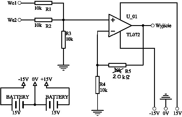

    #12 3937639
    qrdel
    Posty: 1074
    Pomógł: 100
    Ocena: 70
    JUŻ ZNOWU JEST OK
    W SCHEMACIE (RACHUNKU) BYŁ BŁĄD - WSZYSTKIE ZMIANY WYTŁUSZCZAM
    jest rysunek {poprawiony}, chyba dobrze {były problemy}(nie uruchamiałem).
    Zasilanie powinno być symetryczne, tzn. dwa źródła napięcia (mniej więcej różne), albo układ symulujący tę sytuację.
    Wzmacniacze operacyjne zostały tak wymyślone i nawet jeśli są stosowane inaczej, to albo jest to zastosowanie nietypowe, albo sprowadza się w ostateczności do układu typowego.
    W tym schemacie:
    TL072 - masz
    prawie wszystkie rezystory 10k, przy napięciu ok. 10V popłynie przez taki prąd rzędu 1 mA więc pożarem nie grozi (raczej)
    pętla sprzężenia (R5) i rezystor R4 zapewniają wzmocnienie 3razy.
    rezystory wejściowe (R1,R2) i rezystor R3 tworzą swoisty dzielnik napięcia 1/3.
    prądy z wejść 1 i 2 sumują się i na rezystorze R3 masz spadek napięcia równy (1/3)*(U1+U2). To jest też napięcie na wejściu nieodwaracającym. Stąd cały układ powinien sumować U1 i U2.
    Jeśli nie będziesz przekraczał wartości 10V (czyli o 5V mniej niż zasilanie) zarówno w napięciach wejściowych jak i w oczekiwanym napięciu wyjściowym - to układ powinien prawidłowo działać.
    Specjalnie dorysowałem co to jest zasilanie symetryczne. Szkoła powinna mieć różne zasilacze, to może coś dobierzesz.
    [teraz nadobowiązkowo]
    A żeby to przyzwoicie udawało prawdziwy układ pomiarowy, to rezystory R1,R2,R5 powinny być tak z rząd wielkości większe [10M{R5 = 20M}] bo teraz niestety słabo się separują wejścia (Twój pierwotny problem jak sądzę, choć teraz w mniejszej skali).
    Żeby pokazać (nauczycielowi dla przykładu) co jest źle możesz podłączyć jedno napięcie do jednego wejścia a drugie wejście zwierać do masy lub nie (nie podając na nie nic - czyli źródło napięcia 0V o różnej oporności wewnętrznej).

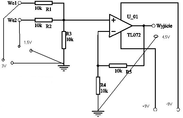

  • #13 3937762
    soczektujest
    Posty: 14
    qrdel - dzięki za schemat - Tobie jedynemu chciało się rysować. Bardzo mi pomogłeś ale jest jeszcze "mały" problemik. Nie mam zasilacza symetrycznego. Układ TL072 Chciałbym zasilić zwykłą baterią 9V a na wejścia dać baterię 1,5V i 3V. Da się to jakoś zrobić tak jak na schemacie poniżej?
    Skoro chcesz zabawiać się w "wynalezienie prochu" to proszę bardzo, ale wtedy nie zawracaj Nam tu głowy...

    No to w końcu może być ten schemat który przerobiłem czy nie?
    Przecież od początku pisałem że zasilam układ baterią 9V
    Temat brzmi: "Zaprojektować i wykonać laboratoryjny model sumatora napięć w oparciu o wzmacniacz operacyjny"
    Nie rozumiem za bardzo ironii o wynajdywaniu prochu. Przecież to dział dla początkujących i potrzebujących pomocy. Mam to tylko oddać a resztę mam w ...

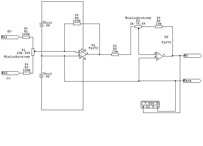

    Sumator dla opornych ;)))
    Opis układu:
    Wzmacniacz A - sumuje napięcia z wejść 1 i 2
    Wzmacniacz B - odwraca znak sumy (by była dodatnia) i wyrównuje
    wzmocnienie całego układu.
    P1 służy symetryzacji wejść (aby oba miały to samo wzmocnienie) ze względu na tolerancje użytych elementów.
    Rezystancja wejściowa powinna wynieść ok. 105 kΩ (około, bo zwykle potencjometry mają trochę większą rezystancję ścieżki oporowej niż to podano na obudowie).
    Po zestrojeniu
    Rwe=Rwe1=Rwe2=0.5*(R1+R2+P1)
    Napięcie na wyjściu pierwszego wzmacniacza:
    $$ Uwy1=-(U1+U2)\frac{R4}{Rwe}$$
    Ponieważ Rwe dla podanych wartosci rezystorów jest mniejsze od 1 (wart. bezwzględna) to drugi stopień musi mieć wzmocnienie minimalnie większe od 1 (wart. bezwzględna)
    $$Uwy2=-Uwy1*\frac{R6+a*P2}{R5+(1-a)*P2}=(U1+U2)*\frac{R4}{Rwe}*\frac{R6+a*P2}{R5+(1-a)*P2}$$
    a - współczynnik podziału potencjometru P2 z zakresu 0 do 1, tu będzie większy od 0.5, by uzyskać wzmocnienie większe od jedności.
    Najlepiej zastosować potencjometry wieloobrotowe, wtedy można precyzyjnie ustawić parametry układu.
    P2 służy do ustawienia dokładnej sumy napięć wejściowych, że względu na to, że pierwszy stopień ma wzmocnienie mniejsze od jedności.
    Strojenie:
    1. Podłączyć woltomierz na wyjście
    2. Do obu wejść podłączyć to samo napięcie, np 3 V
    3. Regulować P1 dla uzyskania Minimalnego wskazania woltomierza (wtedy oba wejścia mają to samo wzmocnienie). Przy odstrajaniu od środka napięcie na woltomierzu będzie rosło (a musimy znaleźć jego minimum). Uwaga to będą bardzo małe zmiany na poziomie miliwoltów.
    4. Regulować wzmocnienie drugiego stopnia tak aby woltomierz pokazał dokładnie sumę napięć wejściowych.
    Maksymalne napięcie wyjściowe dla wzmacniaczy TL072 wyniesie
    Ucc-1.6V czyli przy zasilaniu 9V będzie to mniej więcej 7.4V

  • #19 3938653
    soczektujest
    Posty: 14
    Paweł Es. Bardzo dziękuję za schemat i rzeczowe wyjaśnienie. Już zabieram się do lutowania. O wynikach oczywiście napiszę.
    Acha! i zamiast 6V na wejściu dam dla ułatwienia baterię 4,5V a na drugim wejściu baterię 1,5V. Mam nadzieję że na wyjściu uzyskam 6V po zestrojeniu układu potencjometrami. Jeszcze raz dziękuję Wam wszystkim za zaangażowanie.
    Panowie! Wszystko działa idealnie wg schematu, który dodał Paweł Es. Serdecznie Dziękuję!
  • #20 3944041
    soczektujest
    Posty: 14
    Zapomniałem dodać że na schemacie był mały błąd: zasilanie układu TL072. plus to nóżka 8 a minus nóżka 4 a nie na odwrót. Na szczęście kapnąłem się podczas montowania układu.
    Wszystko pięknie ale nauczyciel odrzucił projekt. Zażyczył sobie "wirtualnej masy" a nie zasilacza symetrycznego. Ma ktoś pomysł jak to przerobić?
  • #21 3944328
    Quarz
    Posty: 14357
    Pomógł: 1646
    Ocena: 629
    to będziemy musieli Kolegę Pawła "postawić do raportu". Błąd jest oczywisty....
    odnoszę nieodparte wrażenie, iż Twój nauczyciel ma mniej jak mierne pojęcie o zastosowaniu wzmacniaczy operacyjnych w obwodzie prądu stałego.
    Za pomocą dwóch rezystorów i dwóch kondensatorów elektrolitycznych, jak jest możliwe dla obwodów prądy przemiennego, dla prądu stałego "wirtualnej masy" zrealizować nie da się.
    Oczywiście znany mi jest taki układ, ale to wymaga kolejnego wzmacniacza operacyjnego, dwóch równych co do wartości rezystorów, dwóch tranzystorów o odmiennych polaryzacjach (N-P-N i P-N-P), ponieważ dla pojedyńczego zasilania o wartości 9V to wydajność prądowa wyjścia samego wzmacniacza operacyjnego będzie zbyt mała.
    I to tylko po to, by zrealizować ową wirtualną masę.
    Uważam to (ze względu na koszty) zwykłą sztukę dla sztuki i ... chyba upierdliwość Twojego nauczyciela, przecież na początku, jak zadałeś tu swe pytanie, o takim rozwiązaniu nie było mowy.
    Proponuję, abyś o to rozwiązanie (wirtualnej masy) zapytał Twojego nauczyciela, choć jest ze względów pragmatycznych przeciwny takiemu postępowaniu, ale tu widzę dla Ciebie obronę przez takim postępowaniem Twojego nauczyciela.
    P.S. Wracając do ostatniego schematu; gdybyś użył rezystorów o dokładnych (o tolerancji minimum 2%) wartościach, to te potencjometry do regulacji byłyby zbyteczne.
  • #22 3946480
    Paweł Es.
    Posty: 6981
    Pomógł: 1236
    Ocena: 692
    Sorry, za błąd z tymi nóżkami zasilania. Wynikł z nieuwagi i niedbalstwa autora programu do rysowania (w oryginale numeracja nóżek zasilania była wyrysowana dokładnie w linii zarysu boku trójkąta wzmacniacza, przez co musiałem podrasowywać schemat w Paincie i machnąłem się przy przesuwaniu cyferek na powiększeniu.
    Co do potencjometrów to dałem je w założeniu, że klient nie będzie miał pod ręką elementów o tolerancji 1% a poza tym dają one możliwość kalibracji "po latach" i możliwość precyzyjnego dostrojenia układu.
    Co do sztucznej masy, to wypada użyć trzeciego wzmacniacza jako wtórnika zasilanego z dzielnika połowiącego.
    Może nawet taki układ dla taniości można zrobić z poczwórnego LM324
    2 wzmacniacze w sumatorze, trzeci jako "generator" masy a czwarty niewykorzystany, zapięty w układ wtórnika z wejściem (+) na owej sztucznej masie.
    LM324 jest dostosowany do zasilania niesymetrycznego a w kierunku ujemnym to osiąga na wyjściu nawet prawie ujemne napięcie zasilania
