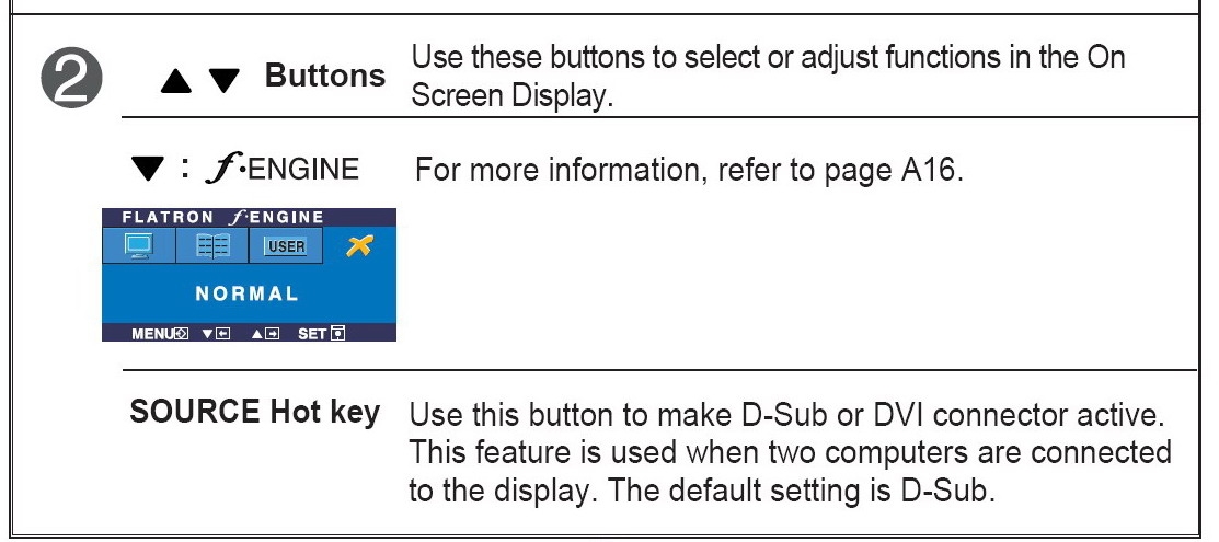

    Kupiłem synowi nowy panel LG panorame i mam problem z wymuszeniem na nim sygnału DVI.Po podłaczniu monitor sygnalizuje mi tylko monit że jest w cyfowym trybie oszczędnym i sie wyłącza.Podejrzewam że cos omijam w menu(chyba wszystko włączałem).W trybie Analog jest Ok.Nie jest to raczej problem komputera gdyż inny panel samsunga staruje bez problemu.Wspomne że karta grafiki to Leadtek 6800 która z pewnym wymuszeniem rozdzielczości obsługuje tryb 1440x900,a czy na rynku są karty na agp które maja tą rozdzielczość bez kombinowania
    Znalazłem jakiś opis ale o jaki goracy przycisk chodzi to niewiem?

    Poszukaj w menu opcji uaktywnienia DVI.Domyślnym wejściem jest D-SUB."Source Hot Key" służy do uaktywnienia jednego lub drugiego wejścia,ale nie wiem naprawdę który to przycisk (hot key).Przestudiuj jeszcze raz instrukcję.Zainstaluj sterowniki do monitora.

    Przycisk source sluzy po prostu do wyboru zrodla sygnalu miedzy RGB i DVI...Na RGB chodzi - na DVI nie. I w tym problem.
