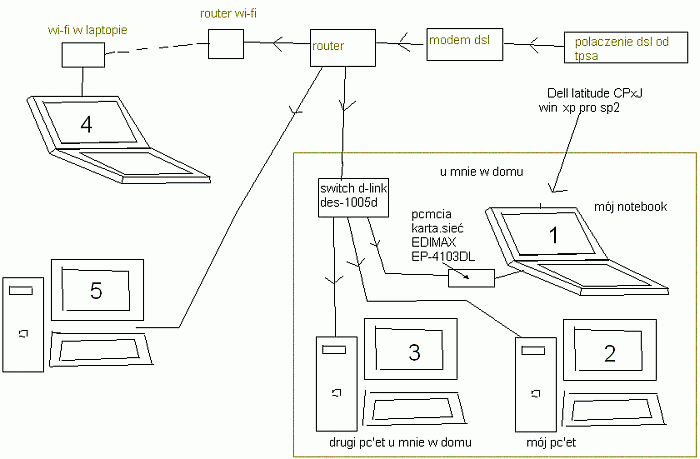

    Witam. Moja sieć w domu wygląda tak, że : u mojego sąsiada jest modem DSL i router z którego rozchodzą się 3 połączenia - jedno na jeden komputer sąsiada (nr 5), drugie na wi-fi do laptopa sąsiada (nr 4)i trzecie połączeni idzie do mnie na switch D-link DES-1005d z tego switcha natomiast rozchodzą się 3 kolejne połączenia czyli na mojego notebooka (nr 1), i na dwa pc'ty (nr 2,3). (wszytko wygląda tak jak na rysunku poniżej. Dziś kupiłem nową sieciówkę (EDIMAX 4103DL) na PCMCIA do noteboka (nr 1). Wcześniej był jakiś tam 3COM i wszytko działało poprawnie. Od switcha do notebooka idzie kabel UTP bez przeplotu. Teraz gdy podłączam notebooka z nowej sieciówki to laptop (nr 1) zgłasza mi "złe połączenia lub brak połączenia" gdy podłączam laptopa do kabla w miejsce peceta nr 3 to laptop automatycznie nawiązuje połączenie i działa poprawnie. gdy podłącza go zamiast pc nr 2 to też zgłasza błąd. znalazłem gdzieś w domu kabel utp z przeplotem (taki którym bezpośrednio można połączyć dwa komputery bez koncentratora sieciowego czyli switcha czy huba). i też połączenie nawiązałem od razu, a że ten kabel był za krótki (tylko 1m) to miałem dłuższy (około 3 metry) i zaplotłem go identycznie jak kabel jednometrowy z przeplotem do łącznia bezpośrednio pecetów. Mimo to nie nawiązałem połączenia! gdzie jest problem?! Nie mam już siły i nerwów do tego :/ Karta sieciowa któą kupiłem to EDIMAX EP-4103DL 32-bit cardbus fast enthernet .
    • Już brak mi sił do konfiguracji mojej sieci LAN! pomocy! sdfsdf.GIF (23.02 KB) Musisz być zalogowany, aby pobrać ten załącznik.

    Sprobuj recznie ustawic mu konkretny IP, lub tez o ile ta karta ma taka mozliwosc zmien jej predkosc chocby na 10 albo daj na pol dupleks i zobacz jakie zmiany. Jak nie to moze ten kabelek co do switcha idzie jest cos podmeczony :)

    W zaawansowanych wiekszosc ma cos takiego jak medium type czy link speed itp , przy pcmcia moze czasem tego nie byc zalezy to tez takze od sterownikow, lub zmiany dokonac mozna programem dolaczonym do karty.

    no jakoś to uruchomiłem... Zmieniłem na half-duplex 10Mega i chodzi jakoś, nie wiem czemu ale na 100Mega nie chce zawsze działać... tak na marginesie - czym sie różni polaczenie 10 i 100, a czym sie różni full i half duplex?

    Moim zdaniem problem tkwi w kablach a dokładniej w źle zarobionych końcówkach. Z tego co wiem to przy transmisji 10 mega wykorzystywane są tylko 4 przewody (1,2,3 i 6 patrząc po pinach wtyczki), do transmisji 100 mega wykorzystuje się wszystkie 8 przewodów.

    do transmisji zarówno 10 jak i 100 wykorzystywane są 4 żyły jedynie w gigabitehternet jest wykorzystane 8
    halfduplex -> wysyłanie i odbieranie nie może odbywać się jednocześnie albo jedno albo drugie
    fullduplex -> wysyłanie i odbieranie danych może odbywać się w tym samym momencie
    to że dzieje ci się tak ze na 10 działa a na 100 nie tonajprawdapodobniej jest źle zarobiona RJ-tka ew. któraś para jest pozamieniana
    powinno być:
    1. biało-pomarańczowy
    2. pomarańczowy
    3. biało-zielony
    4. niebieski
    5. biało-niebieski
    6. zielony
    7. biało-brązowy
    8. brązowy
    z obu stron skoro wykorzystujesz switche
    a tak BTW:
    switch = przełacznik
    hub = koncentrator :)
