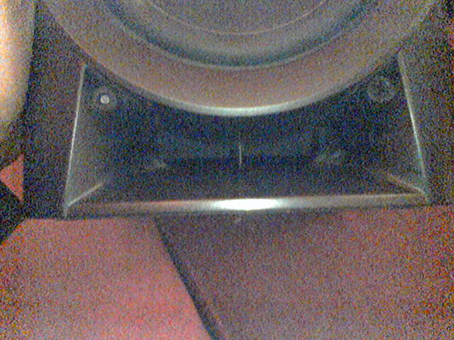

    Witam, musze kupić nowy głośnik do kolumy sony gdyz padł mi , mozna to ując że padł przez zbyt głośne granie. Jego dane :
    Głośnik sony, moc jaka jest podana to 105 W, 8Ohm, 13cm srednicy.
    Potrzebuje jakiś dobry zamiennik gdyż te kolumny super grały i nie chce popsuc ich brzmiena przez tandetny głośnik więc prosze o pomoc w wyborze głośnika.

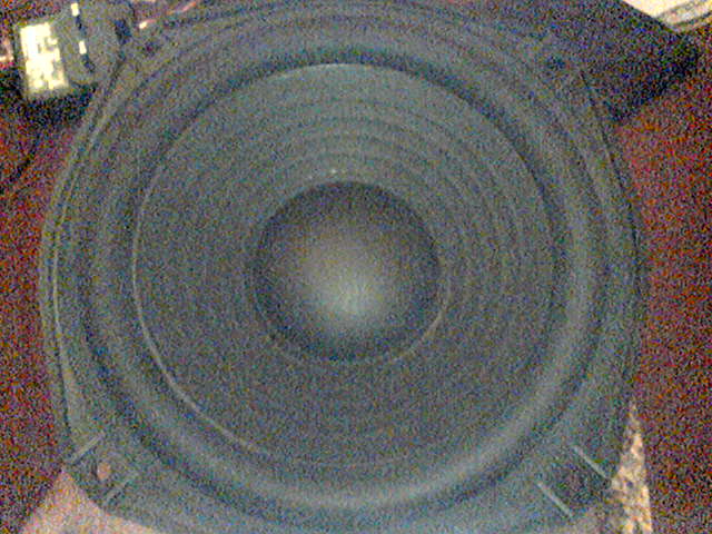

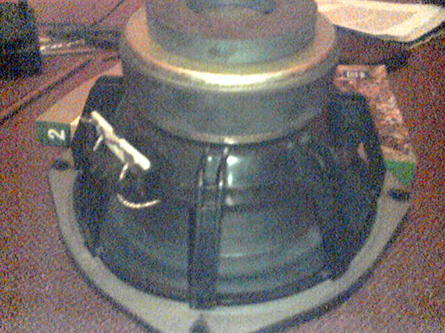

    Bardzo przepraszam lecz z mojego niedopatrzenia wynikł błąd gdyż głośnik ma 155mm średnicy.
    Powiedzmy że moge dac za głośnik góra 150-200 zł niedługo porobie zdjęcia jak to wszystko wygląda.
    A więc tak, po pomierzeniu wszystkiego i sprawdzeniu wychodzi na to że głośnik gra całym pasmem gdyż nie ma zadnej zwrotnicy, jedynie na piezzo(chyba tak się on nazywa) idzie kondensator. Kolumna jest BR, otwór ma 10 cm długości i 9 cm szerokości, reszte widać na załączonych zdjęciach

    Jedyne co mi przychodzi do głowy i tam pasuje do GDN16/30 Tonsila. Ma on średnicę 156mm. Zresztą sam zobacz wymiary w linku.
    http://www.e-tonsil.pl/index.php?d=produkt&id=41
    Przydałoby się zmienić głośniki w obu kanałach, żeby było już tak samo, ale nie wiadomo, czy w ogóle efekt będzie zadowalający.
    Ponieważ to obudowa BR, efekt na pewno nie będzie taki jak był. Możesz podać wewnętrzną objętość obudowy, ale gorzej będzie z przekrojem i długością tunelu.
    Powiedziałeś, ze super grały, ale z tego co widzę nie jest to konstrukcja najwyższych lotów. Za 200zł prawdopodobnie kupisz inne kolumny tej klasy.

    Zmierz dokładnie średnice otrowru i rozstaw srób mocujących w kolumnie. według mnie ten głośnik bedzie pasował http://www.stx.pl/index.php?vMenu=2&vMenuItem=0&vSubPage=37&vItemDB=itemdb. Stx zaniza troche rozmiar głośnika w stosunku do wielkości mębramy a ten ma membrame dokłądnie taką jak potrzebujesz. Obramowanie głośnnika może troche wystawać co może powodować trudności z zewnętrzna obudową.
    Miałęm podobny problem z paczkami soniaka ale szlifierka załatwiła sprawe. Z tym ze u mnie sie głośniki nie popaliły ale z czasem straciły swoje parametry i zaczeły "furczeć"

    Do tych kolumienek faktycznie nie warto dawać głośników droższych, niż 50-60zł/szt - za wyższą cenę lepiej kupić nowe i lepsze kolumny.
    O moc Tonsila się nie obawiaj - 16/30 to solidny głośnik i powinien wytrzymać ze 2x więcej mocy, niż mu producent przypisuje. Świetnie poradzi sobie w obudowie BR, choć może nie mieć tak niskiego basu jak tamten Sony (za to szybszy i detaliczniejszy).
    Tesla również ma głośniki o podobnym rozmiarze i kształcie kosza - zerknij na ARN 5618, ARN 5688, ARN 165-5/8. - sprawdź na rysunku, czy przypasują montażowo. W BR też mogą zagrać, choć gorzej niż Tonsil.
