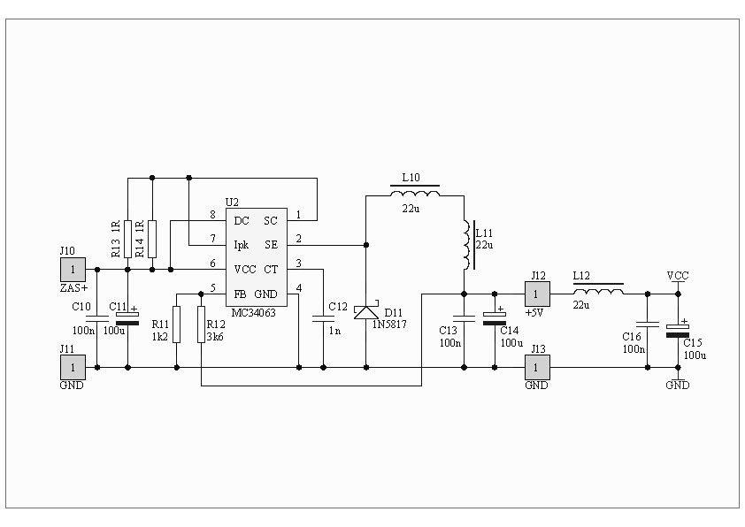

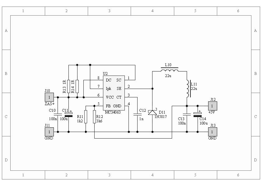

    Konstruuję przetwornicę obniżającą napięcie oraz przetwornicę prądową do zasilania super jasnych LED do 0,7A. Płytki będą mieć 13mm x 33mm dla przetwornicy do LED i 13mm x 36mm dla przetwornicy obniżającej napięcie. Zastosowane elementy są tanie i łatwo dostępne, ale większość w SMD. Koszt wykonania takich przetwornic nie powinien przekroczyć 5zł a nawet mniej gdy wykona się samemu płytki PCB, i tu niestety znowu mniej miła wiadomość, będą dwustronne. Przetwornica do LED wiadomo do czego może się przydać a przetwornicę obniżającą można zastosować zamiast stabilizatorów liniowych do zasilania układów cyfrowych a nawet analogowych po zastosowaniu dodatkowego filtra LC. Na razie umieszczę schematy, płytki za jakiś czas.
    Zasilacz obniżający.

    Próbowałeś już jak to działa?
    Obawiam się, że nie za bardzo. Otóż prąd maksymalny klucza to 1,5A. W aplikacji widać maksymalnie prąd wyjściowy 0,5A.
    Poza tym nie wiem skąd taki mały dławik 22+22u. W aplikacji jest 170-220uH. Taka cewka na prąd >1A raczej nie bedzie zbyt mała i tania. No chyba, że źle patrzę. Ogólnie cienko to widzę.
    Ale na 350mA powinno dać się zrobić.

    Pierwszy układ będzie miał niską sprawność. W drugim układzie trochę lepiej ale uwagi EdiM pozostają w mocy - chcąc uzyskać stabilny prąd średni na poziomie 0.7A trzeba znacznie większej indukcyjności.
    W obu przypadkach powinno udać się zrobić na płytce jednostronnej.

    Nie będzie tak źle, mam zamiar tak dobrać kondensator generatora aby osiągnąć 60-80kHz. Rezystory ograniczające prąd trzeba dobrać do swoich potrzeb. A jeżeli chodzi o płytkę jednostronną, to pewnie można zaprojektować, ale nie w takich wymiarach. Chciałem zminiaturyzować przetwornice ale za razem użyć dostępnych elementów, jak będę miał już płytki to sprawdzę ile można z nich wycisnąć.

    Dar.El jak będzie wyglądała te przetwornica (step-down) dla napięć wyjściowych 1.8 , 2.8 , 3.3 , 3.6 V , możesz wrzucić schemat ?
  • #7 4834572
    Dar.El
    Poziom 41  
    Posty: 5450
    Pomógł: 750
    Ocena: 888
    Napięcie wyjściowe ustala się za pomocą rezystorów R11 i R12. Dla napięcia 1,25V nie podłącza się R11, jest to najniższe napięcie wyjściowe i odpowiednio dla innych napięć:
    1,8V - R11=1k2, R12=510, Uwy=1,78V
    2,8V - R11=1k2, R12=1k5, Uwy=2,81V
    3,3V - R11=1k2, R12=2k, Uwy=3,33V
    3,6V - R11=1k2, R12=2k2, Uwy=3,54V
    Wzór:
    Uwy=1,25+R12x(1,25/R11)
    Biorąc pod uwagę rozrzut elementów, praktycznie do bardzo dokładnego ustawienia napięcia trzeba dobierać rezystory metodą prób i błędów.
    Dla zmniejszenia napięcia tętnień na wyjściu przetwornicy można dodać dławik i kondensator 100uF Low ESR.
