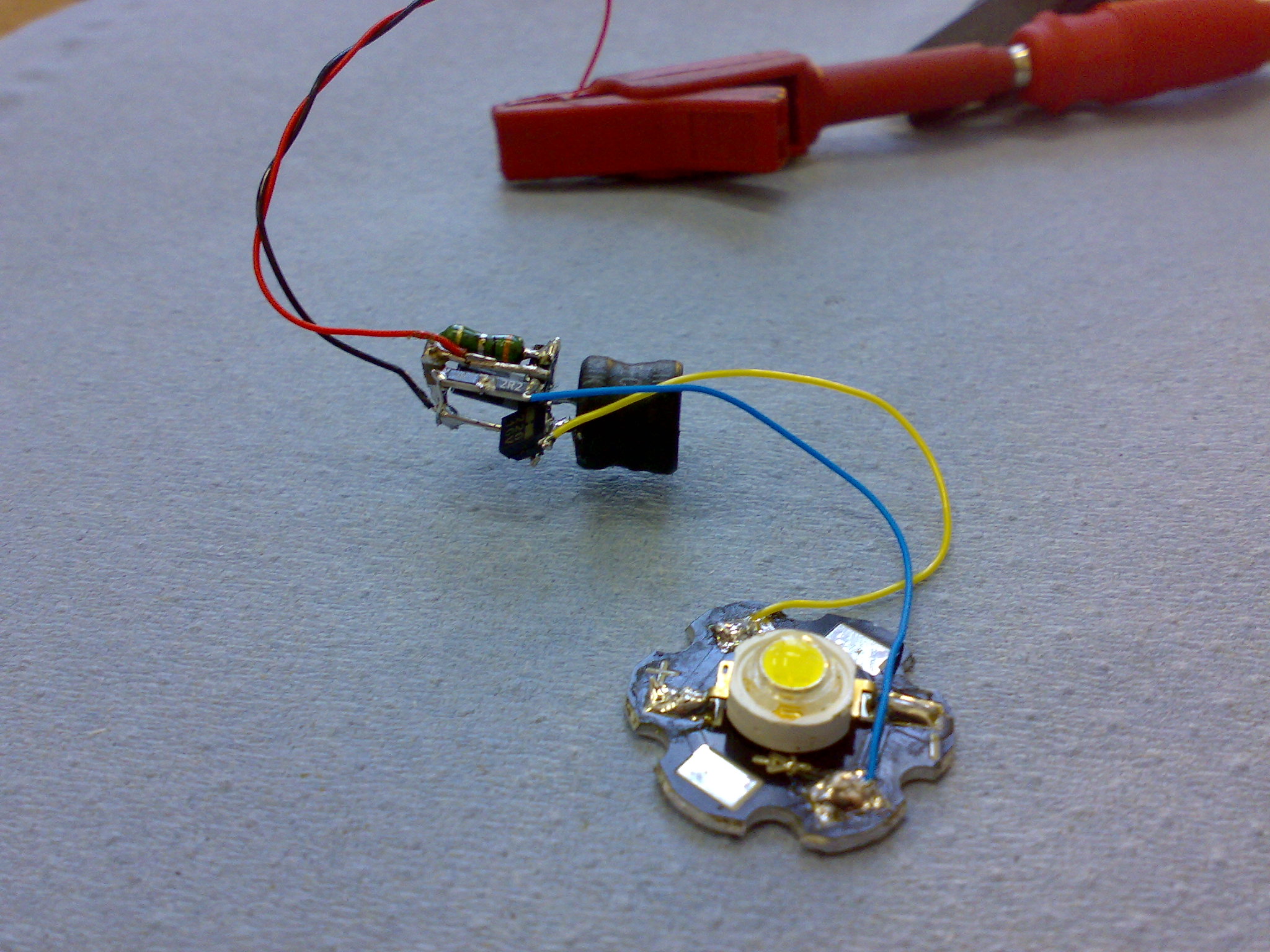

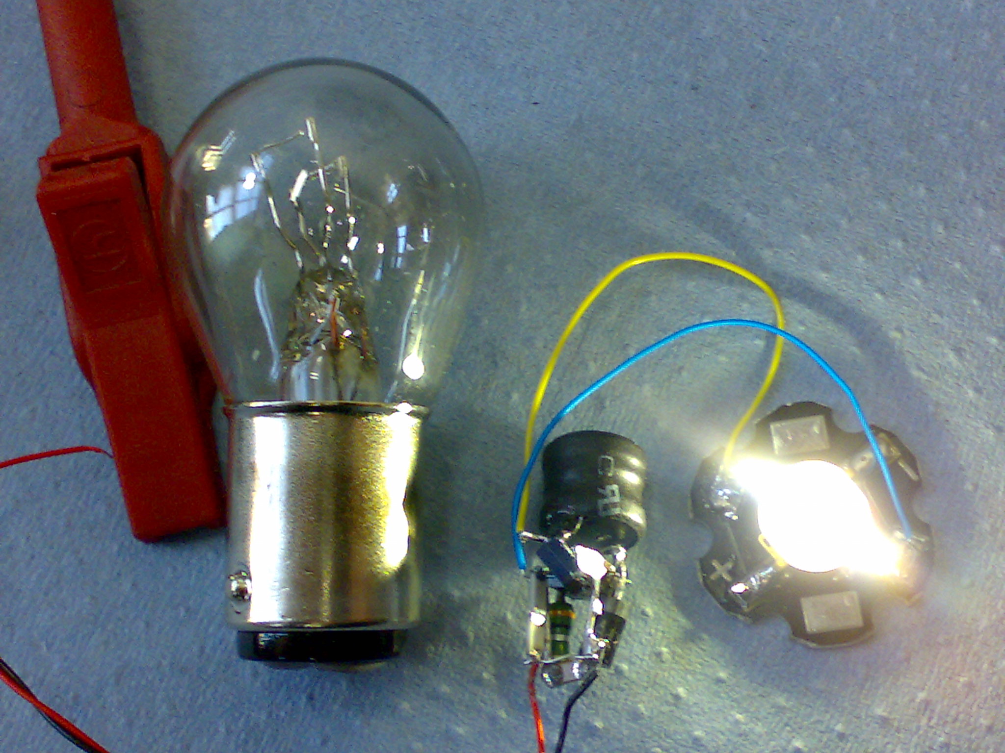

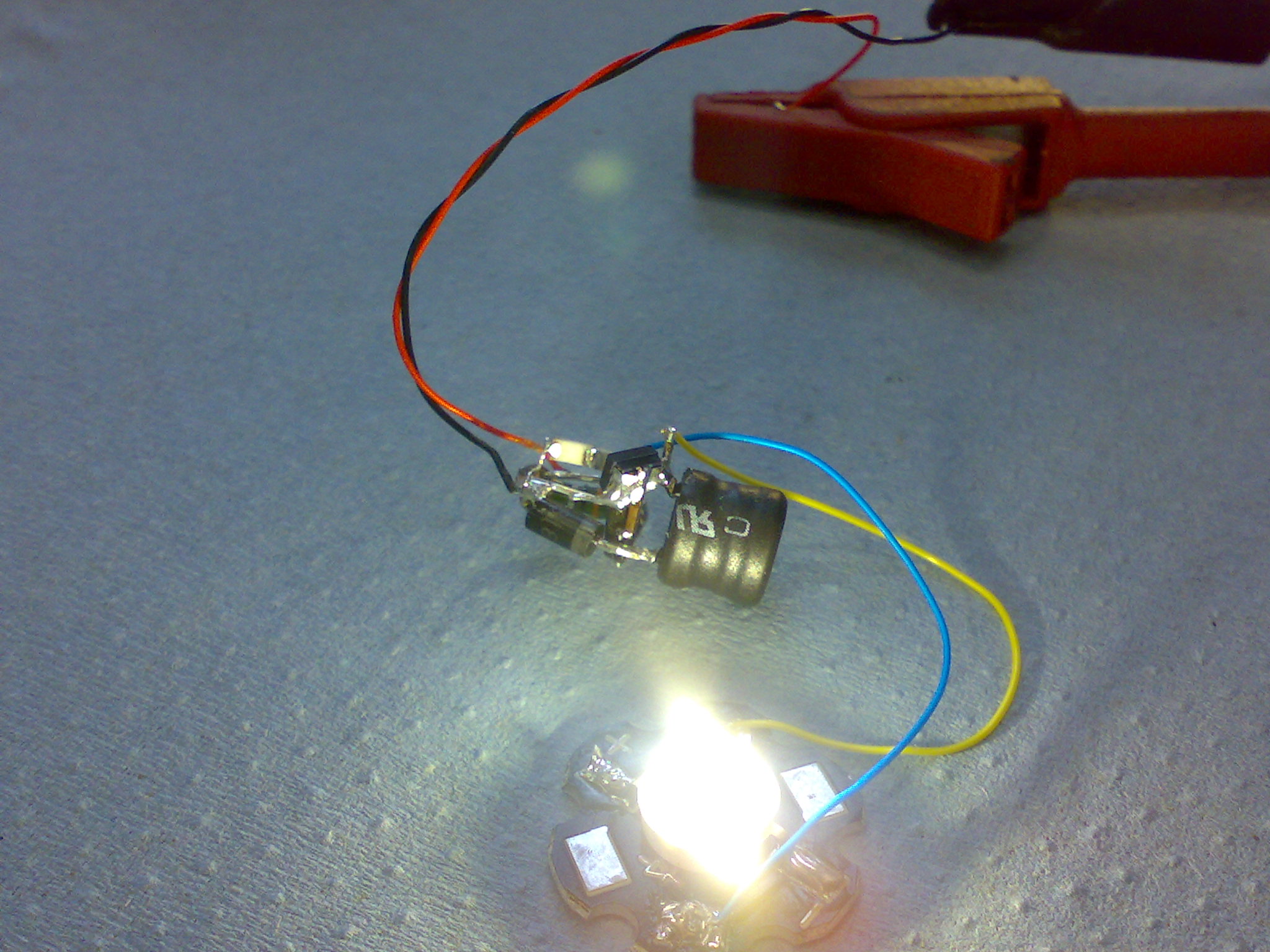

    witam, przedstawiam swoją kanstrukcje przetwornicy do zasilania 1 i 3 watowych ledów, pracuje ona w ukladzie stabilizacji prądu wyjsciowego, ktorego wartosc ustawilem na poziomie 350mA dla 1W i 700 mA dla 3W leda
    konstrukcja powstala docelowo jako alternatywa dla zarowek samochodowych (po wprowadzeniu nakazu jazdy na światlach caly rok są to znaczące oszczednosci paliwa, alternatora i akumulatora ), przy 12V pobiera ok 100mA, wielkosc elementow jakie sie udalo dostac pozwala na umieszczenie jej w cokole zarówki 21W/12V, koszt przetwornicy to ok 4pln, a w jej skald wchodzi mc34063 wresja smd, 2 rezystory, 2 kondensatory i cewka, lekko zmodyfikowalem aplikacje... parametry sa zadowalające do tego zastosowania, jesli sie pojawi zainteresowanie tym tematem, zamierzam opracowac jeszcze kilka wersji tej przetwornicy, zaletą jest praca w szerokim zakresie napięcia zasilania tzn od 7V do ponad 30V (ze wzrostem napięcia zasilającego spada prad zasilania przetwornicy) pozatym jej zaletą są minimalne straty ciepla w przeciwieństwie do szeregowego stabilizatora prądu, zalączam kilka fotek
    prototypu
    przetwornica do power LED`aprzetwornica do power LED`aprzetwornica do power LED`aprzetwornica do power LED`a
    czekam na opinie, pozdrawiam
    Poproszę o rzeczywisty schemacik i parametry elementów, tak gwoli ścisłości.

    a jak to wygląda w praktyce ? czy porównywałeś jasność świecenia diody i żarówki w aucie ?

    oto schemacik, jest ona uproszczona do minimum tak aby sie zmiescila w cokole zarowki samochodowej, scalak to 34063, dlawik 220uH, kondensator elektrolityczny 22uF, ceramiczny 470pF reszta powinna byc na schemacie, sprawnosc ok 80% jak wynika z obliczen, a co do porownania jasnosci to w najblizszych dniach bede montowal zamiast jednej zarowki druga zostaje tradycyjna aby miec odniesienie do jej jasnosci
    • przetwornica do power LED`a przetrwornica do leda.JPG (5.67 KB) Musisz być zalogowany, aby pobrać ten załącznik.

    chwila - pobiera około 100 mA przy jednowatowej diodzie - czyli jakby nie liczyć to jest 1,2 W czyli mniej niż te 5 i 10 W dla postojowych czyż nie tak kolego kosmi???

    RDT: żarówka ma znacznie niższą sprawność niż LED, dlatego z 5W pobranej energii elektrycznej możesz mieć mniej światła niż z LED pobierającej 1W.
    A jeżeli chodzi o zasilanie przez stabilizator/opornik:
    100mA to jest prąd pobierany przez przetwornice, uśredniony prąd na wyjściu to 350mA.
    Przy oporniku to musi być 350mA na wejściu/wyjściu, aby LED świeciła równie jasno. Zatem straty są jeszcze wyższe.
    Rzerzuch: LED lepiej stabilizować prąd z uwagi na charakterystykę I(U). W pewnym momencie niewielkie wzrosty U mogą powodować znacznie większe wzrosty I, co może prowadzić do uszkodzenia diody.
    Stabilizując prąd jego niewielkie zmiany powodują minimalne zmiany napięcia a w efekcie wytracanej mocy.
