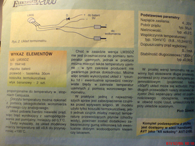

    Mam mały problem. Jako że mam malucha, a i lubie dać czasem po garach [na zabezpieczonym terenie ;) ] mam problem z przegrzewaniem się silnika.
    Więc pomyślałem nad zrobieniem sobie termometra który wskazywałby mi temperature oleju z tąd ten zakres [najlepiej żeby był od 50°C do 150°C wtedy podziałke bym zrobił sobie łatwo ;) ], chodzi mi o wskaźnik wychyłowy [woltomierz?] i czujnik. Nie musi być bardzo dokładny wystarczy ok. ±5°C. Ale żeby był prosty w wykonaniu i niezawodny. Kupno firmowego nie wchodzi w gre ze względu na koszty, a i wole zrobić coś sam ;) . Myślałem nad LM35, ale on ma przy 50°C na wyjściu 0,5V, a przy 150°C - 1,5V. Mógłbym sobie wyprowadzić 0,5V z dzielnika i stabilizatora i wtedy zakres jaki bym miał to 1V, ale wskaźnik chce mieć przy prędkościomierzu więc będzie kawałek przewodu na którym będzie spadek napięcia, a i woltomierz z zakresem 1V nie wiem czy dostane. Dlatego myślałem żeby napięcie zwiększyć 10 razy i przy 150°C będę miał 10V i analogicznie 100°C - 5V, 50° - 0V. Tylko nie wiem czy jest to możliwe i jak to zrobić.
    Mógłby mi ktoś powiedzieć jak to wykonać? A może zna ktoś innny, leprzy sposób?

    Nie no, moja wypowiedź nie była na zasadzie "jest klawisz szukaj i se radź sam" :D. Napisałem tak, bo myślałem że znajdziesz zastosowanie. LM35 jest czujnikiem temperatury, który na wyjściu ma proporcjonalne napięcie do temperatury - prawie - tzn: temp 23°C to 230mV (10.0mV/°C). W aplikacji są podane przykladowe zastosowania - z punktem na skali, z linijką świetlną i wskaźnikiem wychyłowym. W Elektronice Dla Wszystkich jest cały artykuł. Jutro postaram się zeskanować ten artykul.

    To złe masz wrażenie... Nie wyśmiewam Ciebie ani nic w tym stylu i dziwię się dlaczego mnie atakujesz takimi wypowiedziami... Nic to. Dorzucam to co "zeskanowałem" EDW. Napisz jeszcze jaki rodzaj wskaźnika Ciebie interesuje - wychyłowy czy diodowy. Ten czujnik można wpakować w metalową rurkę i zalać np. silikonem.
    P.S. Fakt, nie zauważyłem że napisałeś na początku o LM35 - moja wina.

    Przepraszam tengu ale odniosłem inne wrażenie, z resztą nie ważne.
    Zdecydowałem się użyć układu LM135, ale ten artykuł o LM35 się napewno przyda kiedyś indziej, więc dziękuję bardzo.
