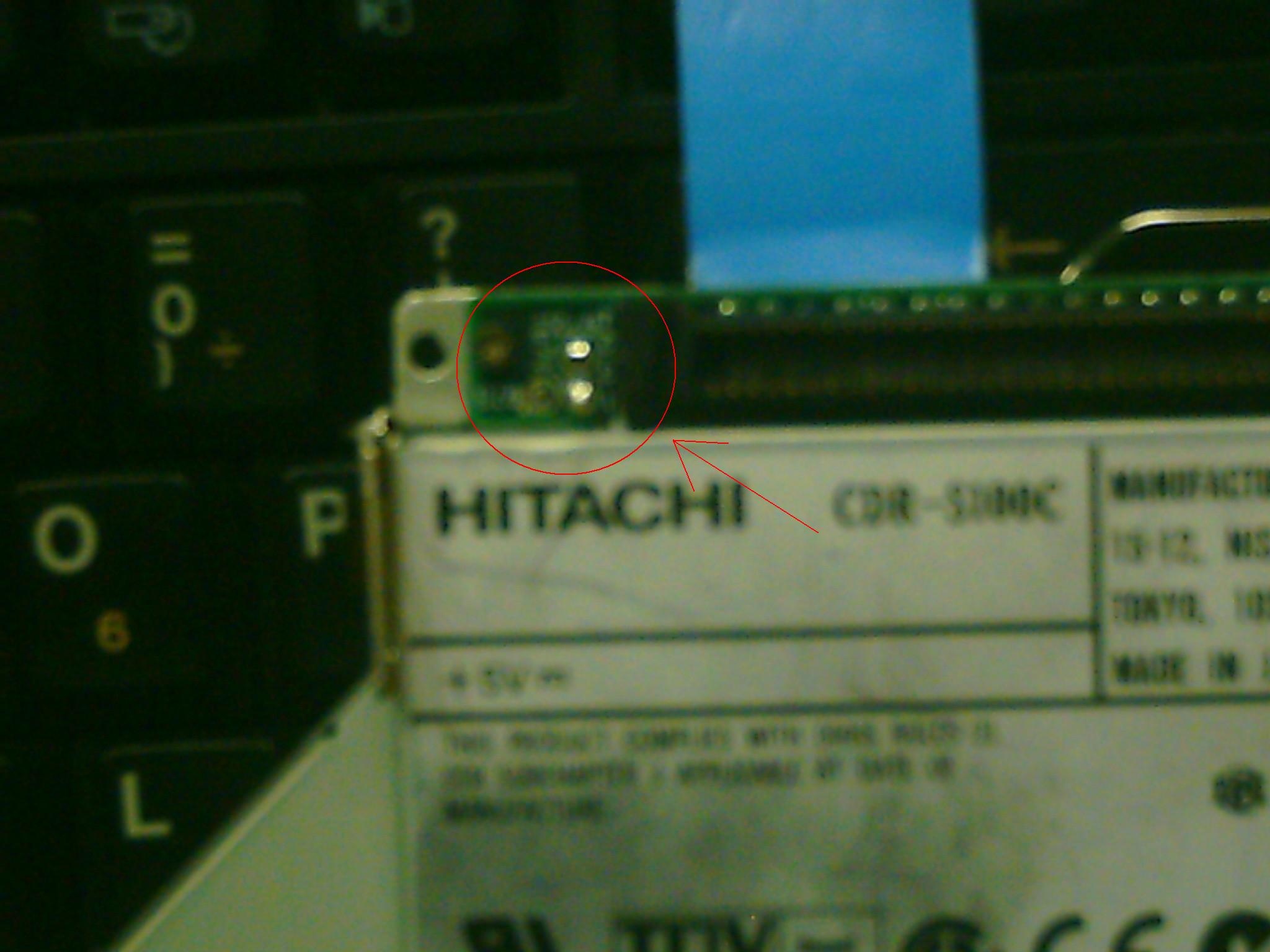

    TONI_2003
    Od spodu cdromka są jakieś piny oznaczone jako 671, 672, 673.
    Może to są zworki wyboru pracy master, lub slave.
    Jednak nie są w żaden sposób ze sobą zwarte.
    Może ktoś podejrzy to miejsce czy nie ma tam zainstalowanych zworek? Zaznaczyłem to miejsce na zdjęciu.

    W napędach Quanta jedyny sposób zmiany Master/Slave to przeflashowanie firmware... nie wiem jaki Ty masz napęd.
    Czy te laptopy w ogóle obsługiwały CD-ROM w UltraBay?
    Objaw typowy dla konfliktu urządzeń IDE.

    To jest napęd HITACHI CDR-S100C X20. Jak popatrzyłem w serwisówke to sie okazało, że te lapki miały CD X8. Więc może problem jest w Biosie. Tylko chyba bez bateri się nie da zrobić update biosu :cry:

    Nie chodzi mi o update biosu komputera lecz napędu... poszukaj dokumentacji tego napędu i zobacz jak się zmienia tryb pracy Ms/Sl/CS. Jeśli przez flashowanie to i tak musisz znaleźć komputer, który go "zobaczy".

    Z ostatniej chwili: po dwóch tygodniach boju z IBM760 + CD :idea:
    Pin 31 HDID HDDID na płycie lapka musi być zwarty z masą! Bios już widzi cdka :D
