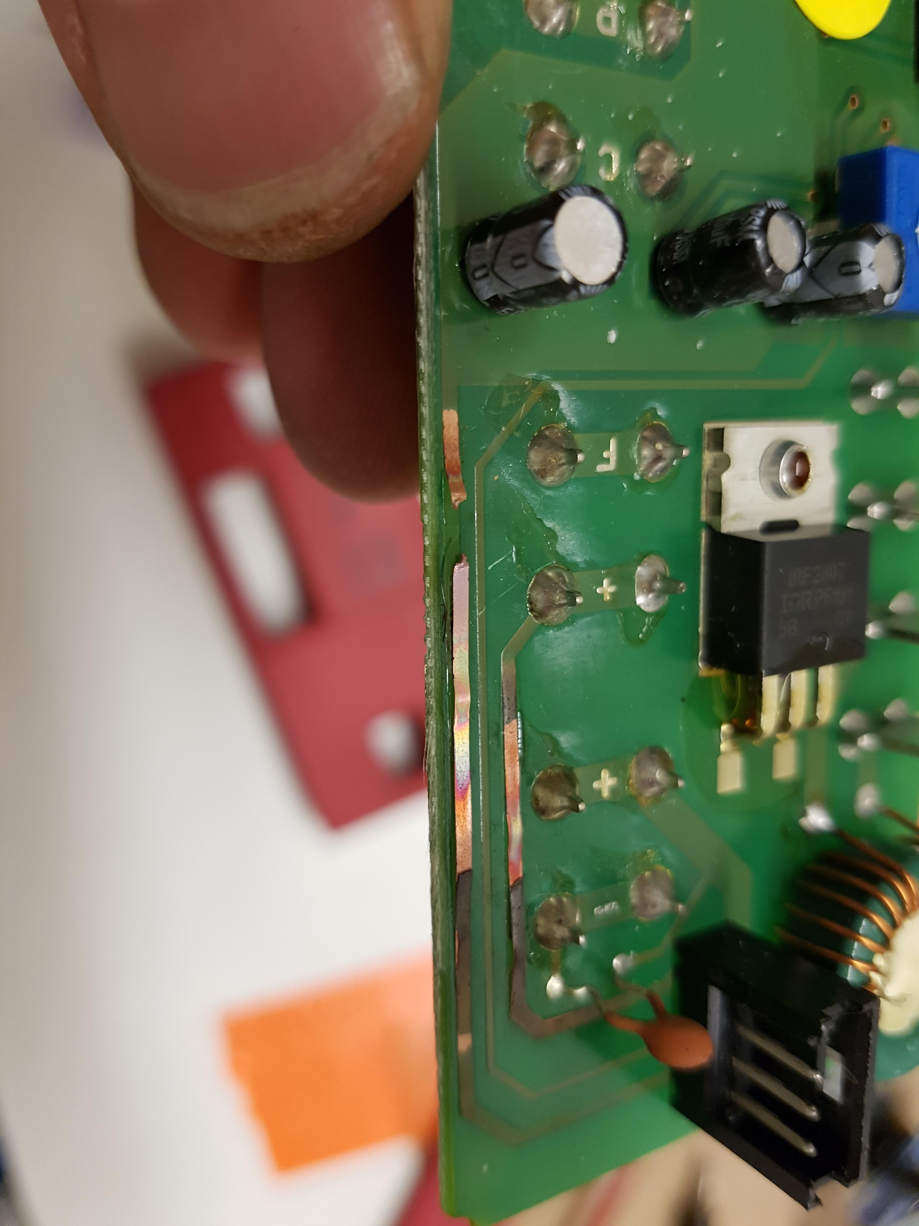

    Lodówka nie startuje, wypalone ścieżka w sterowniku, po reanimacji nadal nie startuje, jakieś sugestie?
