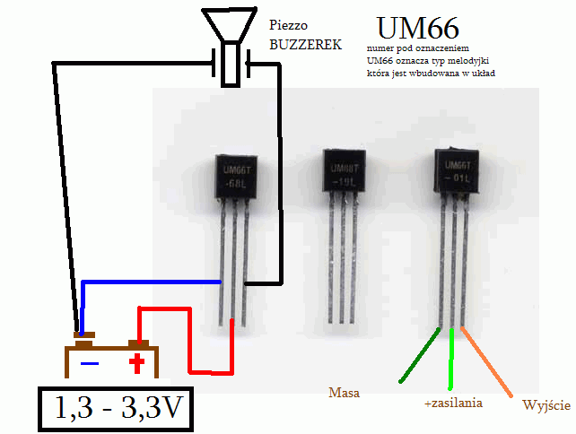

    Jest wiele wyjść w tym temacie ale podam ci 2 najtańsze:
    -> Pierwsze to przetwornik piezo z generatorem inaczej buzzer i dioda LED migająca połączone w szereg.
    -> Drugie rowiązanie to układzik na UM66
    Jak zrobić prosty dzwonek do drzwi – materiały i instrukcja wykonania DIY
    Układ ten ma w sobie zapisaną fabrycznie 1 melodyjkę, na allegro jest kilka wersji, a możliwych jest 99.
    Inni forumowicze zaproponują ci inne rozwiązania, ale moje są proste i skuteczne.
    Pozdrawiam Shady 89_tychy

    czekam na kolejne propozycje a ten sposób wypróbuje jutro.Czytałem coś że można tranzystor mocy dać ale takiego nie posiadam.
    aha a ten schemat co mi narysowałeś to jest tam tylko głośnik zwykły?

    Próbowałem i nie udało się :( moze coś żle zrobiłem to nie wiem czy mam przetwornik bo dałem zwykły głośnik:(

    Zrobiłem tak jak podałeś na rysunku"Shady 89_tychy" z buzzerem ale coś to nie chce grac a brzęczyka mam

    __Jta_ kupiłem za jakieś 4 zł chyba "QC PASSED 12V DC" tak pisze na odwrocie buzzera

  • #28 3374425
    Konrad_91
    Posty: 58
    a da się jakoś tego generatora pozbyć?:)a dlaczego ten generator psuje cała zabawe?
  • #29 3374698
    _jta_
    Specjalista elektronik
    Posty: 48995
    Pomógł: 3209
    Ocena: 4237
    Da się go pozbyć, ale samą blaszkę, która w nim jest, kupisz za 50gr, i możesz poszukać lepszej;
    a buzzera możesz użyć do czego innego, więc szkoda go niszczyć po to, by wykorzystać blaszkę.
