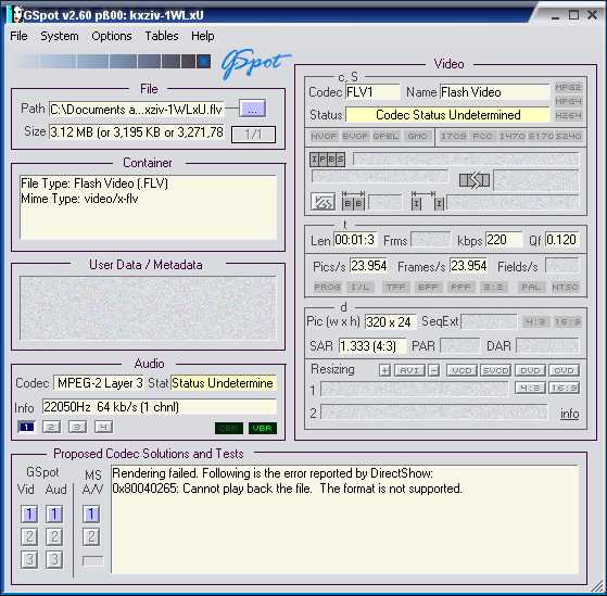

    Pobralem przy pomocy wtyczki do firefoxa film z YouTube w formacie *.flv. Otwozylem go w gspot i efekt jest jak na zdieciu.
    Brak dźwięku w aplikacjach Flash, YouTube i prezentacjach WWW na Firefox i IE
    Niebardzo wiem jakie kodeki doinstalowac.
  • #8 3324664
    Richter
    Posty: 2147
    Pomógł: 84
    Ocena: 165
    ściąg sobie FlaX wykonaj animacje otworz ja i masz opcje dodaj dzwiek do animacji zapisz i juz masz czego chciales.wrazie czegos pytaj
  • #9 3326342
    securite
    Posty: 80
    Pomógł: 9
    Ocena: 5
    Mnie natomiast się wydaje ,że problem leży gdzie indziej.Czy masz dźwieki systemowe ,gg ,tlen ? W tym przypadku winna jest za to któraś tam wersja FDDShow właśnie.
    Pierwsze co zrób to odinstaluj wszystkie kodeki ,zrestartuj komputer.
    Teraz zawartość tego co poniżej wklejasz do pliku .txt ,zmieniasz rozszerzenie na .reg i dwuklikiem dodajesz do rejestru.
     Windows Registry Editor Version 5.00
    [HKEY_LOCAL_MACHINE\SOFTWARE\Microsoft\Windows NT\CurrentVersion\Drivers32]
    "midimapper"="midimap.dll"
    "wavemapper"="msacm32.drv"
    "aux"="wdmaud.drv"
    "wdmaud.drv"="wdmaud.drv"
    "wave"="wdmaud.drv"
    "mixer"="wdmaud.drv"
    "midi"="wdmaud.drv"
    Po kolejnym restarcie ponownie instalujesz kodeki ,zdecyduj się jednak na jakiś konkretny pack lub osobne sprawdzone kodeki - nie instaluj całej masy zbędników.
    Polecam omijać FDDShow - występują różnego rodzaju komplikacje zależnie od sytuacji.
    Edit: Tak sobie teraz pomyślałem czy to zbieg okoliczności czy na DVHK i searchengines to nie czasami również Twoja sprawka ?

  • #11 3327791
    szymon188
    Posty: 519
    Pomógł: 50
    Ocena: 39
    :arrow: Richter
    Niebardzo o to mi chodzilo.
    :arrow: securite
    Dodalem wartosci,ktore podales do rejestru tak jak napisales i wszystko wrocilo do normy. Nawet nie zwrocilem uwagi,ze nie bylo tez dzwiekow systemowych i w komunikatorze AQQ.W komunikatorze dzwieki celowo wylaczylem na samym poczatku po zainstalowaniu wiec poprostu nie zauwazylem,ze ich niema.
    Domyslam sie,ze nie byla to wina kodekow.Mozesz napisac co zmienialy dokladnie te wartosci w rejestrze? Tak z czytej ciekawosci.

    #12 3332707
    securite
    Posty: 80
    Pomógł: 9
    Ocena: 5
    Możliwa i dość prawdopodobna przyczyna
    Usunięty z rejestru (lub niekompletny) klucz: HKEY_LOCAL_MACHINE\SOFTWARE\Microsoft\Windows NT\CurrentVersion\Drivers32
    Zaobserwowane przy deinstalacji ffdshow z 2006-08-03 (kompilacja drevil_xxl'a) - możliwe również po zainstalowaniu (deinstalacji) niektórych paczek kodeków np. SLD Codeck Pack 1.5.
