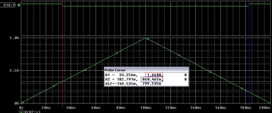

    jak zasymulować histereze przerzutnika schmitta w PSpicu?

    Jak nie budujesz przerzutnika sam tylko korzystasz z gotowego możesz podać VPULSE jako wymuszenie:
    V1 0V
    V2 5V
    Td 0
    Tr 100ms
    Tf 100ms
    Pw 1ns
    Per 200ms
    Analiza transistent 200ms.
    Jeden probe na wejściu przerzutnika, drugi na wyjściu.
    Jak sam budujesz przerzutnik wystarczy że dasz Plot-> Axis settings i zmienisz Axis variable na V wchodzące na przerzutnik.
    Niestety przy symulacji układu cyfrowego osią x może być tylko czas.

    dzięki wielkie....działa:)
