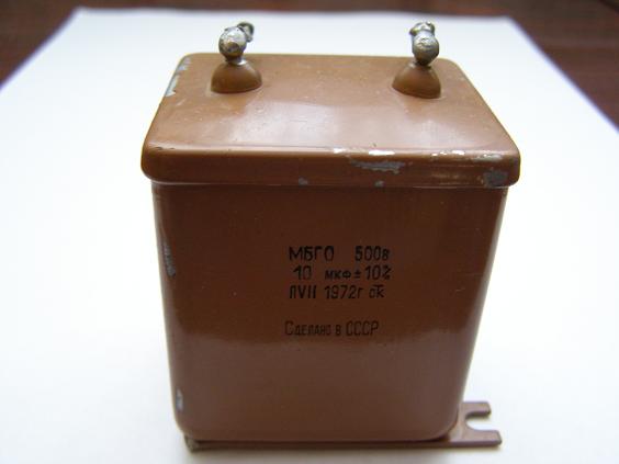

    witam
    w zalączonym zdjeciu jest element ze szlifierki (kondensator) ktory ostanio zaczol sie bardzo nagrzewac po krotkim czasie pracy i przesto spowalnial szlifierke teraz mam pytnie co daje ten kondensator czy niemozna podlaczyc szlifierki bez niego? jesli nie to czy da sie taki kupic albo czy jakies zamienniki są? ile naprawa tego moze kosztowac?

    10mikro/500V nie wiem ile kosztuje,ale niewiele. Pewnie jest to kondensator rozruchowy i bez niego silnik nie będzie miał mocy.
    Miał prawo się zepsuć,bo pracował 35 lat.

    Mogę tylko podpowiedzieć aby to nie był kond. elektrolityczny lecz odpowiedni do rozruchu zwłaszcza pod względem napięcia. Pojemność możesz stolerować nawet o 20%. Znajdziesz go najprędzej w sklepie z częściami do sprzętu AGD lub częściami do elektronarzędzi.

    w koncu kupilem ten kondensator ale jak go podlaczyc ? na zdjeciu widac na tym brazowym(kondesatorze) jest niebieski i czarny kabel i teraz jak to ma byc w tym nowym (białym) ktory kabel do jakiej nózki, pozatym nowy ma jeszcze na dole nakretke ona sluzy tylko do przykrecenia tego kondensatora do obudowy czy do czegos jeszcze????

    Przewody podłącz dowolnie, a nakrętka służy tylko do jego montażu do np obudowy.

    Tak swoją drogą to ten uszkodzony też miał element mocujący w postaci "uszka" (pod śrubę, wkręt).

    to jest kondensator blokowy a wiec obojetne jak go podlaczysz jest po albo jako rozruchowy albo do pracy

    oki juz podlaczylem wszystko dziala jak powinno temat zamykam
