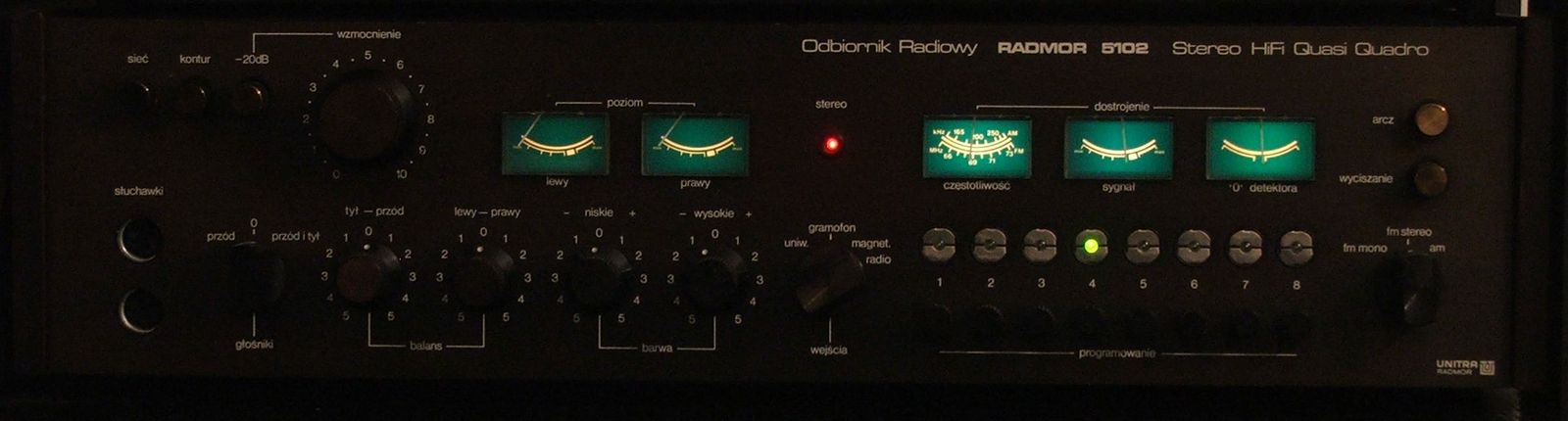

    Ja kupiłem mojego 5102 za 100zł w stanie bdb-. Wymieniłem mu kondensatory w torze m.cz. właśnie na ELNY ponieważ miałem ich kilkadziesiąt na zbyciu, w zasilaczu zostawiłem oryginalne. Ogólnie jest niewielka poprawa szczególnie w górze pasma no i kanały wreszcie chodzą równo.

    Ja obecnie używam radmora 5102-te, pozostałe radmory są w kiepskim stanie i powoli rozsprzedaje je na części, bo to sie najbardziej opłaca. Mój radmor jest w dziewiczym stanie. Pełny oryginał i nie zamierzam go ruszać. Po wylutowaniu pierwszej, lepszej elwy i zmierzeniu jej zdziwiłem się ,gdyż miała ona 24uF, a tymczasem jest to kondensator 22uF. Czyli lepiej niż nówki. Nichicony 22uF zawsze miały mniej. Po 20,5-21uF. Teraz jedynie biorę się za wymianę potencjometrów ,bo trochę trzeszczą, a czyszczenie to moim zdaniem półśrodek. Kupiłem nówki i zakonserwuje je kontaktem. Jeszcze zostanie mi do przestrojenia radyjko i wszystko w tym temacie. Nie ma co ruszać, bo można tylko zepsuć.
