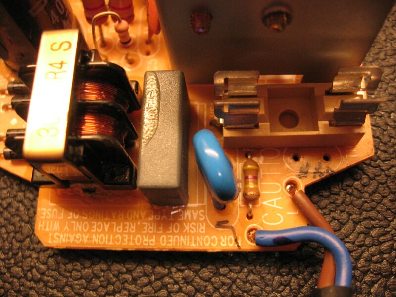

    Padła ładowarka. Na płytce widać spalony bezpiecznik 2,5A ale w jednym miejscu brakuje elementu oznaczonego jako TH1 (2 nóżki). Ktoś wczesniej chyba przy tym grzebał i go chyba wylutował albo był tak spalony, że sam wypadł. Co to może być za element?
    Wejście od strony 220V wygląda tak: przewód pierwszy wchodzi na element TH1, potem na bezpiecznik i na 1 nóżkę małego trafa. Przewód drugi wchodzi bezpośrednio na 2 nókę malego trafa. Po stronie wtórnej jest dalsza elektronika. Oprócz tego między przewodami 220V znajduje się kondensator 1 mikro i element przeciwprzepięciowy cnr.
    Czy ten element TH1 to może być jakaś cewka? Czy mogę to po prostu zewrzeć?

    Załączam fotkę fragmentu płytki. To wolne miejsce (obok brązowego przewodu) to właśnie ten element. Jeżeli to zabezpieczenie termiczne to jak to obejść?

    Lepiej sprawdź dokładnie połączenia po stronie pierwotnej, i oporności uzwojeń.
    Jeśli to było zabezpieczenie termiczne... można by je zewrzeć, ale być może to było zrobione tak, że jak
    układ się nagrzeje, to ma wyłączać, i układ jest zrobiony tak, że się przegrzeje, jeśli się go nie wyłączy
    - jeśli to tak jest, to nie ma rady, trzeba zastosować taki sam element. Inaczej to szybko wysiądzie.

    Ten element to bezpiecznik termiczny na 135stopni 2A 250V symbol P130A.
    Możesz na próbę dać zworkę ale do normalnego użytkowania radzę wstawić oryginał lub zamiennik o tych parametrach.

    Jest to bezpiecznik termiczny. Możesz go tanio kupić w sklepach wysyłkowych (np. INTER-CHIP w Olsztynie)-cena ok. 2zł, na dowolne temperatury. Możesz go śmialo zewrzeć i ustrojstwo użytkować do czasu kupna. Jest on jednorazowego użytku i stoi na wsiakij słuczaj, gdyby coś się miało zjarać i zrobić np. pożar.
