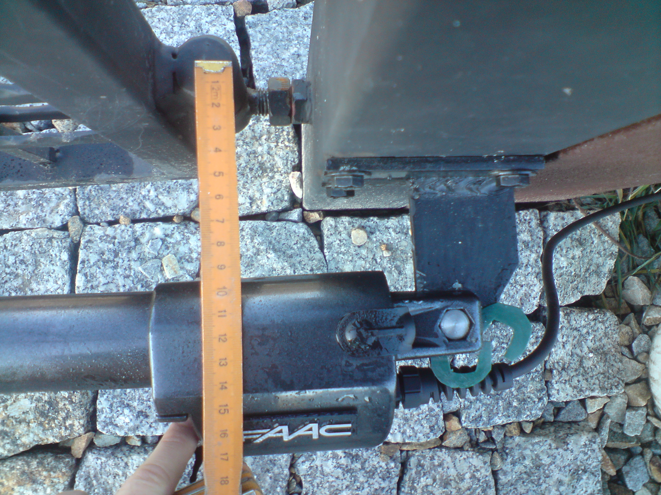

    Ja mam bramę 2x2,5 m kutą i założyłem FAAC 414 i mam tylko taki problem, że jeden siłownik musi otwierać bramę na ponad 90 stopni (około 120) i cały siłownik choć jest zamontowany na fabrycznych trzpieniach i blachach z otworami ma jednak spore luzy na mocowaniu od strony słupka i zwłaszcza na początku ruchu cały się porusza i kołysze przez co skrzydło nie otwiera/zamyka się płynnie tylko skokowo.
    Podłożyłem podkładki z tworzywa przy trzpieniach i trochę pomogło, ale nadal są spore luzy pomiędzy oryginalnymi sworzniami a otworami w obudowie siłownika i blachy mocującej do słupka.
    Czy macie jakiś pomysł jak można to poprawić ?

    VIRUS32 napisał:
    Witam.Zamykanie się skokowe skrzydła może świadczyć o nie zachowaniu wymiarów montażowych podanych przez producenta.
    Wymiary są zachowane nadzwyczaj dobrze - tylko jest problem z luzem pomiędzy mocowaniem napędu a oryginalną blachą na którą jest zakładany - jest tam około 2 mm szczelina, do tego dokłada się luz pomiędzy trzpieniem a otworem w blasze mocowania - poniżej video.

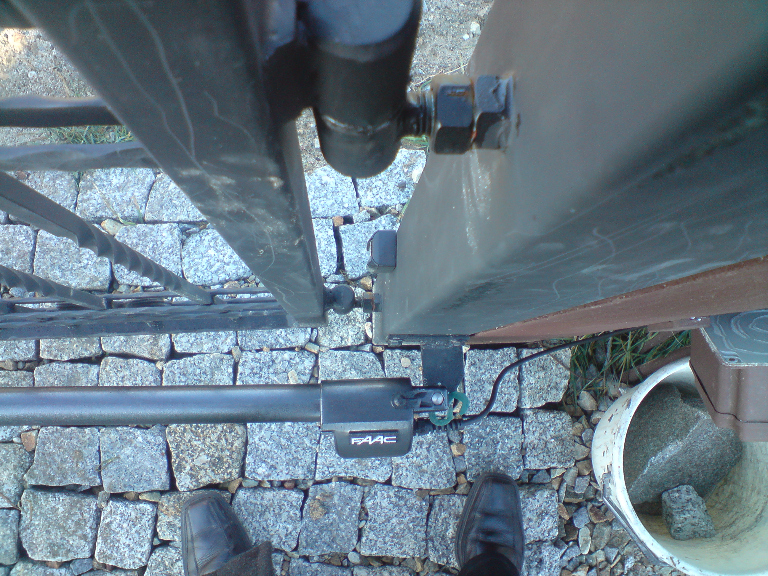

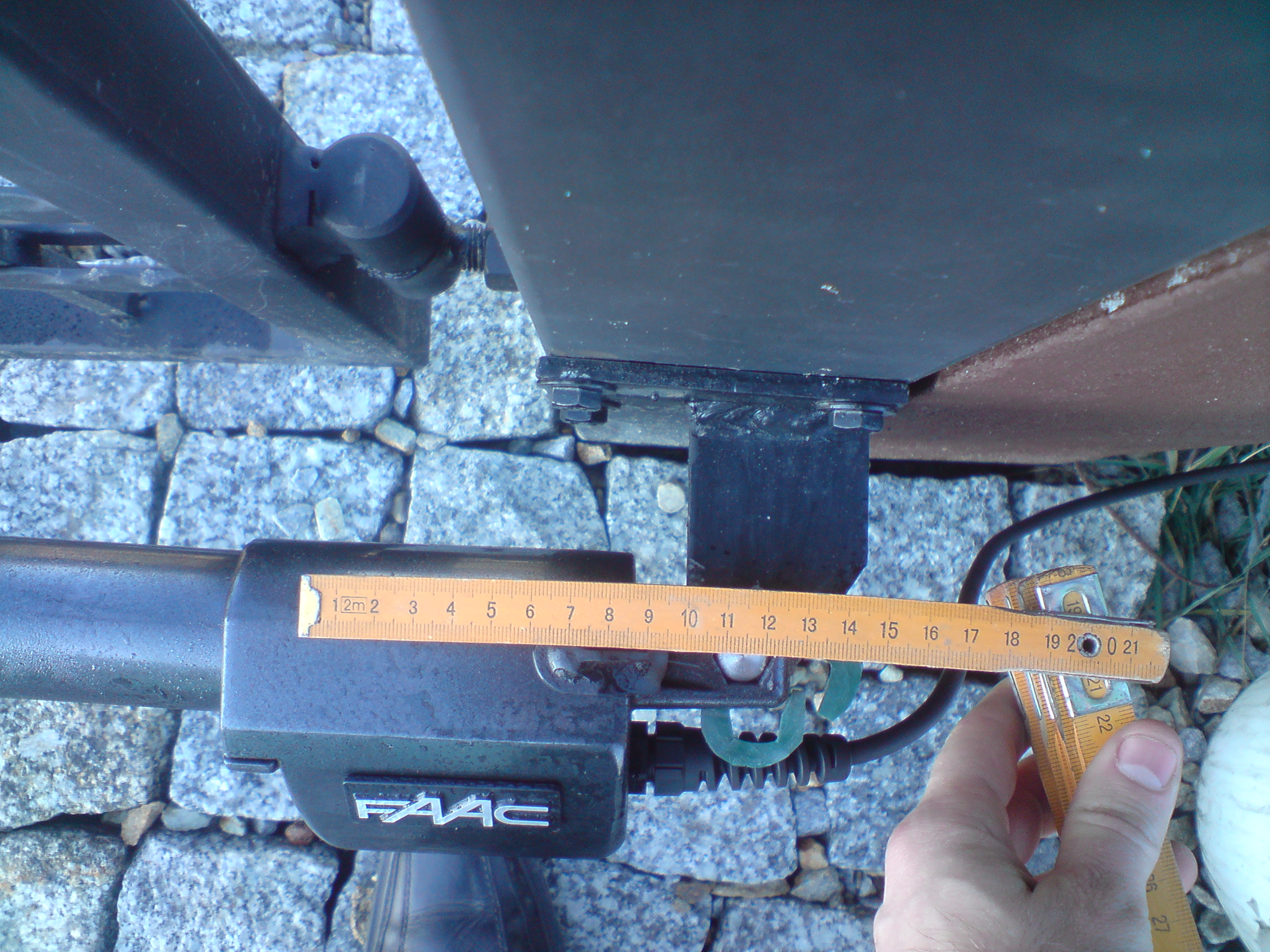

  • #17 7282545
    suspenser
    Posty: 14
    VIRUS32 napisał:
    A weź kolego zrób fotkę siłownika i bramy z góry gdy brama jest w pełni otwarta.Ale z tego co widzę na filmie to na pewno wymiar B nie jest zachowany .Podaj jeszcze model siłownika 300 lub 400
    Siłowniki to FAAC 414
    Wymiar B różni się od A tylko o 5 mm (regulacja zawiasów to spowodowała) i jest odpowiedni dla tego kąta otwarcia >110 stopni.
    Załączam zdjęcia i filmik.

  • #19 8521917
    snopek4
    Posty: 260
    Pomógł: 36
    Ocena: 173
    Wymiary A i B dla siłownika 414 ( wysuw tłoka 400 mm) i kąta otwarcia 110 stopni wynoszą 165 na 165. Na załączonych zdjęciach wyraźnie widać iż te wymiary nie są zachowane. Widać też że siłownik napiera na bramę z kąta rozwartego a powinien z kąta ostrego ≤ 90°.
    Luzy na uchwytach siłownika nie mają tu znaczenia. Dla przypomnienia wycinek instrukcji mówiący o zasadach montażu siłowników :
    Wybór automatyki do lekkiej bramy skrzydłowej 120cm/20kg - hydrauliczna czy mechaniczna?
  • #20 8542213
    suspenser
    Posty: 14
    Dzięki za odpowiedź - teraz już załapałem - z racji tego, że nie miałem możliwości dać po 165 mm dałem oba wymiary na poziomie 115 mm i dlatego siłownik zaczyna i kończy pracę na kącie rozwartym.
    Mam nadzieję, że pomimo to trochę podziała, bo brama jest dość lekka jak na jego możliwości, a ja muszę ją otwierać na 110° bo inaczej nie wjadę za dom.
