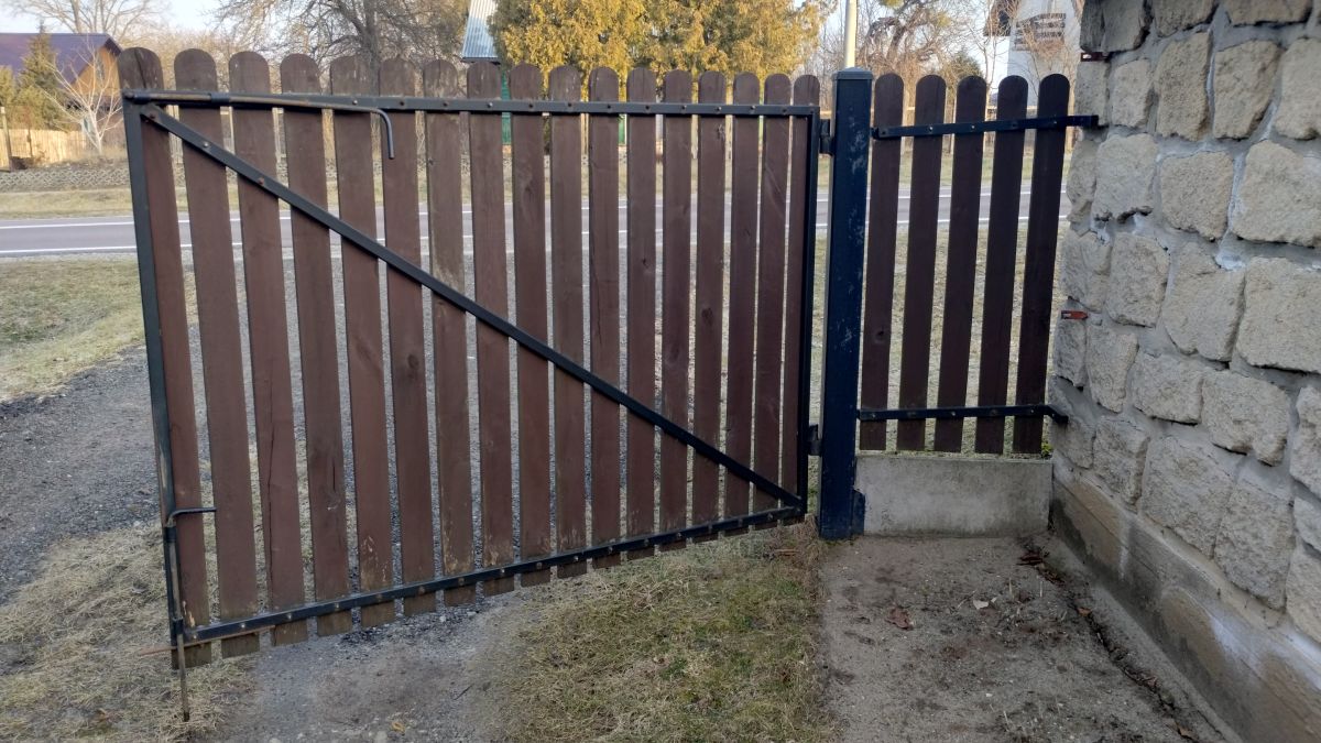

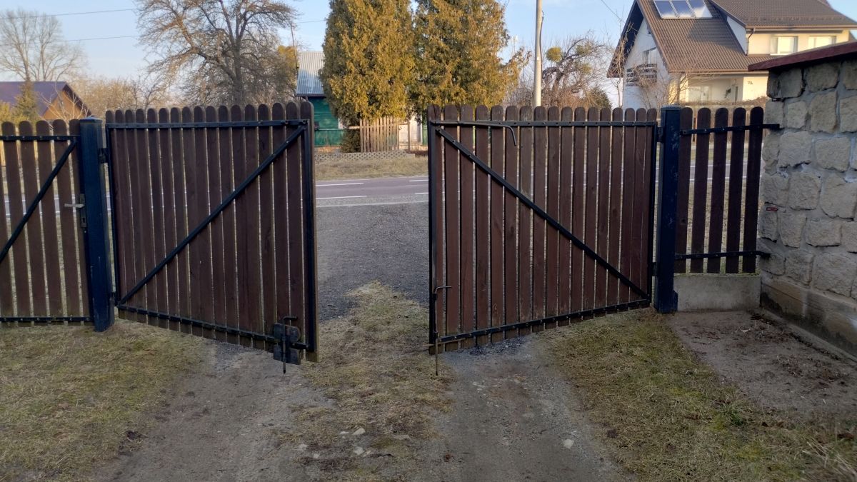

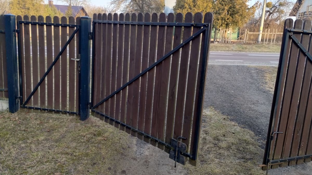

No to niech ten nowy krok zacznie się od wymiany bramy lub jej dość poważne wzmocnienie, jej konstrukcja jest zbyt licha do siłowników, jest bardzo prawdopodobne że wygną one te skośne wzmocnienia do których będzie mocowany siłownik, takie jest moje zdanie .
Nie przesadzaj - siłownik mogacy uciągnać półtonowe skrzydło (i na dodatek wymagający odbojów w gruncie) do tej zabawki? On z niej nawet na minimalnych ustawieniach precel zrobi.
Poprzedni przedmówcy lepiej piszą. Nada sie średniej wielkości siłownik 24V z wbudowanymi ogranicznikami - Nice Wingo, Came Axi itp. Możesz też zerknąć na hipermarketówki do lekkich skrzydel - Mhouse, Nice Home, Somfy SGS.
I faktycznie - trzeba dać dodatkowy solidny profil poziomy na ok 1/3 wysokości (powiedzmy na wysokości dolnego profila ogrodzenia - coby nie kłócilo sie estetycznie) bo to co jest będzie gięte przez siłownik
Jeśli skrzydło ma do 2 mb długości to sprawdzi się dobrze Wingo 2024 i tak jak kolega wyżej pisze koniecznie wcześniej zastosować profil po długości skrzydła. Jeśli skrzydło dłuższe niż 2mb to Wingo3524 będzie miało trochę więcej siły.
