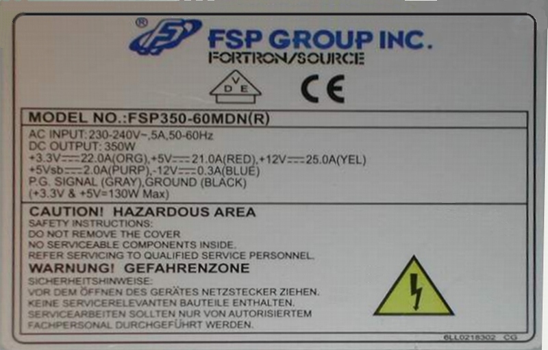

    Witam, poszukuje schematu do wymienionego w temacie zasilacza.
    Oprócz schematu chciałbym się również was poradzić.
    Dostałem nowy, ale niedziałający zasilacz.
    Po podłączeniu zaczyna piszczeć, a po podłączeniu do komputera zapala się dioda Power w komputerze, a jednak nic więcej nie działa - martwy również po wciśnięciu Power.
    Mam teraz takie pytanie - czy ten pisk pochodzi z jednego z kondensatorów?
    Zauważyłem, że pisk ustaje dopiero po kilkunastu sekundach od odłączenia od zasilania, a w tym czasie też pali się dioda Power komputera.
    Czy z tego co bardzo ogólnie opisałem możecie mi poradzić, czy jest to tylko problem kondensatora, czy może również któregoś tranzystora w układzie?
    Poprawiłem TONI_2003.

    Zapewne zaraz na wstępie Cię kolego zmartwię, ale nie ma schematu tego zasilacza chyba że go narysujesz!
    Zasilacz podłącz bez komputera i nigdy więcej nie podłączaj zasilacz do komputera o ile nie wiesz na 100% że zasilacz jest sprawny !
    Proponuję jak zwykle podłączyć zasilacz do sieci 230V poprzez szeregowo wpiętą żarówkę 40-60W (włókno ma się zapalić i zaraz z gasnąć ) jeśli będzie inaczej opisz to.
    Pisk raczej sugeruje przeciążenie przetwornicy i trzeba znaleźć tego przyczynę choć jak zwykle następuje pytanie czy na pewno jest to taki właśnie dźwięk ?
    Czy Masz jakiekolwiek napięcia na tym zasilaczu na jego wtyku wpinanym do płyty głównej?
