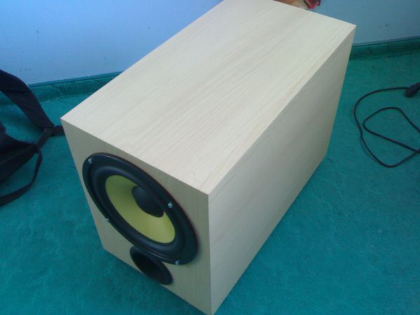

    Dla uściślenia podam, że będą to kolumny podłogowe wspierane moją ostatnią konstrukcją czyli TDA7294+filtr aktywny+STX 22/120/4 SS.
    Czyli co polecacie z Tesli bo ceny tych przetworników są identyczne :)
    http://www.youtube.com/watch?v=I_eH_iQ3PJ0 filmik mojej konstrukcji.
    Na razie sibik jest wykonczony okleiną, ale jak tylko zrobię podłogówki to na subiku znajdzie się fornir.
    Napęd? Denon AVR 1802?(nie pamiętam modelu)
    Subwoofer:
    • Dobór przetworników 4 Ohm do konstrukcji 2-drożnej, Visaton SC10N, Tesla XW 165 13.jpg (26.09 KB) Musisz być zalogowany, aby pobrać ten załącznik.
    • Dobór przetworników 4 Ohm do konstrukcji 2-drożnej, Visaton SC10N, Tesla XW 165 12.jpg (29.82 KB) Musisz być zalogowany, aby pobrać ten załącznik.
