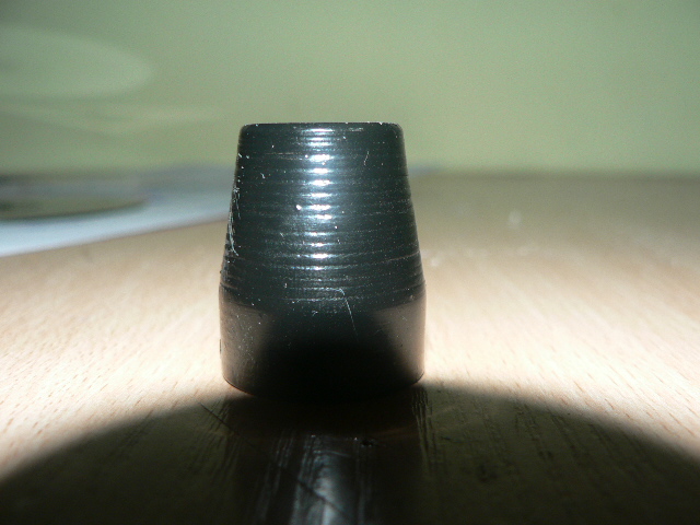

  • Witam!
    Założenia:
    Chciałem zrobić kolumny, które cieszyły by ucho jak i oko. Zależało mi na melodyjnych, nie męczących tonach wysokich a także na solidnym brzmieniu tonów niskich.
    Przetworniki:
    Na sekcję niskotonową wybrałem dwie Tesle ARN 150-05-04 łączone w szereg co dało 8ohm, natomiast sekcja wysokotonową to visaton SC10N.
    Zwrotnica:
    Zwrotnica to projekt SW.Korzystałem z dość dobrych elementów:
    Powietrzne cewki
    Rezystory ceramiczne 5 watowe-Royal ohm
    Kondensatory-Jantzen
    Chciałem podziękować Languscie za pomoc przy zwrotnicy
    Budowa:
    Płyty docięte w warsztacie Dziadka :PP klejone jakimś klejem do drewna. Obudowa skręcana od środka. Na odpowiedniej wysokości przegroda by osiągnąć pożądany litraż tzn.18l. Komory zasypałem piaskiem by kolumna była stabilniejsza. Malowałem farbą nobiles(palisander) moczyłem gąbkę w farbie i wcierałem. Kolce wytoczone w warsztacie u wujka.
    Wrażenia:
    Tesle grają jak dla mnie super bas jest miękki, potrafi zagrzmieć i zadziwić.
    Natomiast Visaton jest niesamowity, wysokie tony są czyste, nic nie piszczy

    Ogólnie ładna konstrukcja , lecz można cos wypomnieć , na przykład ten port BR. Kto widział żeby robić go z puszki, przecież jak to wejdzie w rezonans to będzie nie ciekawie.Zastosuj rurkę PCV i będzie dobrze. Pozbył bym sie też tego natłoku kabli zza niego.Ogólnie nie najgorzej -4/5. Poza tym radził bym zmienić kable idące do kolumny bo jak widzialem sa cieniutkie ;p A i ten woferek miedzy nimi to na jakim przetworniku?? Czym to zasilasz?? Pozdrawiam.

    a co do zwrotnicy to nie powinno sie tak ustawiac cewek. ich osie nie moga byc rownolegle. no i sa moze troche za blisko siebie.

    Bardzo staranna aczkolwiek oklepana już konstrukcja co nie znaczy, że zła, wręcz przeciwnie. Ładne wykończenie podoba mi się kolor bardzo. Mogłeś dołożyc troszke pracy i zrobić frezy pod głośniki i już byłoby naprawdę miodzio :) Troszkę razi ten BR z puszki bo przecież to ani wygląda ani nic dobrego w brzmieniu nie przynosi...daj rurę PCV i będzie cacy. Kurcze mam dziwne wrażenie, że juz widziałem ten zestawik gdzies na innym forum :P Pozdrawiam.
