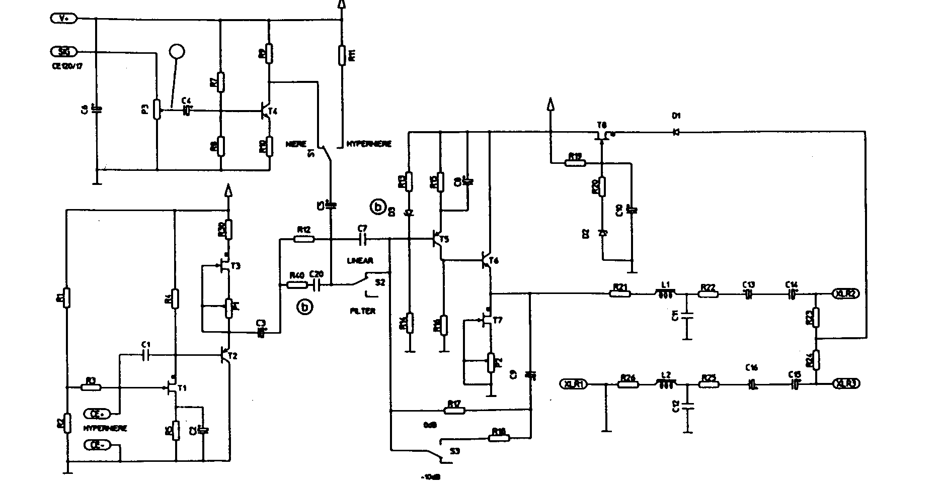

    2.Proszę, oto schamat AKGc3000 (w gif-ie) i część serwisówki (w pdf), wskaż może, gdzież te symetryczne wyjście, i co zostało zsymetryzowane elektronicznie. Bo ja tu widzę brak symetrii, zarówno jeśli chodzi o wydalany sygnał jak i pobierany prąd zasilania.
    3. I czym się różni ta metoda podłączania od opisanej przeze mnie, oprócz obecności uzupełniającej "drobnicy" która częściowo niweluje wady i rozrzut parametrów elektrolitów aluminiowych.
    4.Łatwiej by było koledze podłączyć ten mikrofon do zasilania typu "A", popularnie zwanym też "T-power", rzeczywiście, tyle że on nie ma takiego stołu.
    5. obdarzanie pojemnika trafkiem - no dobra, ok, kiedy np liniowo (chodzi mi o liniowo, a nie z jakimiś spadkami o sporo dB) pracuje w zakresie 70-14kHz. A jeśli jest to np 18Hz-18kHz ???
    Gdzie są te trafa ?

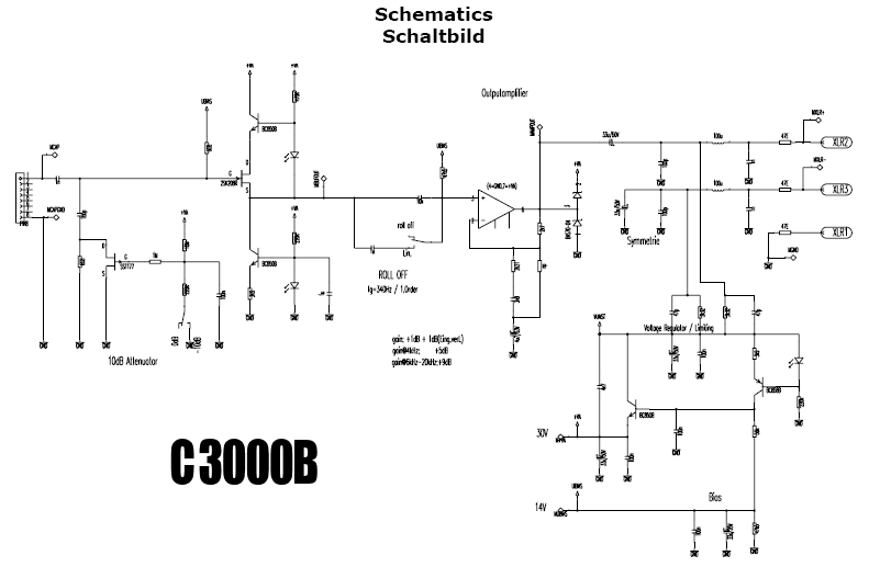

    Widzisz oznaczenia XLR1, XLR2 XLR3? :) To jest wyjście symetryczne. A dla uzupełnienia podaje schemat nowszej wersji C3000 (B)
    Zasilanie pobierane jest rezystorami R34 i R24. Z każdej z symetrycznych żył 9zwględme masy).
    4. Nie ma, ale może przeczyta to ktoś inny, kto zechce podłaczyć MCU31 do jakiegoś prostego przedwzmacniacza czy miksera z wejściem (może niesymetrycznego) "duży jack" i tutaj przeróbka na zasilanie "A-B" (T-POWER) jest banalna.
    5. Trafko? Zakupimy np. w monacorze, albo od dystrybutora Neutika. Cena około 35zł.

    Po pierwsze link do schematu lepszej jakości:
    http://www.multipartner.pl/AKG_C3000.gif
    jedno spostrzeżenie - sygnał membrany przechodzi przez kondensator 1n - więc... nie jest to mikrofon kondensatorowy, tylko elektretowy ?? Chodzi mi o to, że faktycznie nie ma zasilania samej membrany, więc musi ona (jak we wkładkach za 1zł) być już z nałożonym ładunkiem...
    Wyprowadźcie mnie z błędu, jeśli tak nie jest... a ostatnio czytałem, że przy dobrych mic pojemnościowych nie stosuje się wkładek elektretowych bo cośtam cośtam z nierównomiernym rozłożeniem ładunku...
    No ale nie o tym chciałem, chociaż jestem ciekawy odpowiedzi.
    Mam pytanie czysto elektroniczne - jaki opamp zastosowano w tym mikrofonie? - wyprowadzenia ponumerowane wg obudowy, w której pakuje się np TL071 - jednak czy ten wzmacniacz nie jest za "kiepski" dla takich rozwiązań ? - chodzi głownie o szumy...
    Jakie inne wzmacniacze nasuwają się kolegom, które można by zamiennie stosować ? NE5532 ?
    drugie pytanie to wartość rezystora w gałęzi sprzężenia zwrotnego (filtr) o oznaczeniu na schemacie "np" ???
