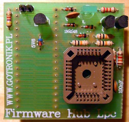

    witam!mam płytę Gigabyte, taką jak w tytule.
    Padł w niej bios (nie chce się ładować). Czy ktoś wie jaka jest ta kość Biosu w tej płycie? Chodzi o konkretny model układu.
    Jest to obudowa PLCC-32, (7/9/7/9 nóżek).Nie mogę odczytać bo jest nalepka, i nie chcę jej zrywać. Chciałem znaleźć dokumentację układu i sprawdzić które nóżki to zasilanie, i sprawdzić czy w ogóle dochodzi zasilanie do tego biosu.
    Płyta raz była w serwisie, i wgrali mi nowy bios, ale po miesiącu znowu padł - po włączeniu zasilania nie ma nic na ekranie....
    Wszystkie pozostałe wnętrzności komputera są sprawne, bo działają pod inną płytą. Czy większość Bios'ów PLCC-32 można zaprogramować takim układem?:
    Adapter Firmware HUB/LPC Flash 3,3V
    Jaka kość bios jest w płycie Gigabyte 8IPE-775G ?
    Jest napisane jakie układy obsługuje, ale nie wiem czy obsłuży układ mojej płyty.
    Zastanawiam się też nad wlutowaniem biosu Backup, bo jest miejsce na płycie na zapasowy bios.

    Bios masz w podstawce czy wlutowany ? Zamiast backup biosa lepiej podstawkę pod istniejący i ewentualnie kość w zapasie.Co do nalepki to wcale nie mysisz jej zrywać tylko odkleić.Jak ktoś ma taką płytę to nie będzie specjalnie dla ciebie odklejał nalepki a ty chyba nie masz wyjścia.

    SST 49LF002B lub podobna.
    Jeśli nie bawiłeś się biosem to jego uszkodzenie jest bardzo mało prawdopodobne.
    DualBIOS™ to poza dodatkową kostką biosu kawałek hardware'u i software'u - zapomnij.

    chodzi o to,że sytuacja z tą płytą wyglądała następująco:
    padła płyta,więc oddałem do serwisu,bo była na gwarancji.Oni tam "naprawili" programując zapewne kość nowym wsadem biosu (bo wcześniej miałem bios wersji F6,a po odebraniu z serwisu zauważyłem,że jest F7).Teraz znowu padł bios (albo cała płyta). Płyta jest jeszcze na gwarancji,więc znów dam ją do serwisu (dlatego nie chce odklejać nalepki,żeby nie powiedzieli,że coś robiłem sam przy niej),ale....niedługo ta gwarancja się skończy,a czuje,że ten bios znowu padnie pewnie...I chcę - z racji tego,że jestem elektronikiem i z programowaniem mikrokontrolerów i pamięci jestem za pan brat - dolutować tam Backup Bios,i mieć programator na wszelki wypadek.
    Czyli mówicie jednak,że z tym Backup Biosem, to nie wystarczy wlutować samą zaprogramowaną kośc,taką samą jak Main Bios?

    Nie,nie wystarczy wlutować kość.Ale pogadaj po ludzku w servisie żeby wlutowali podstawkę pod biosa,zawsze będziesz miał łatwiej.
