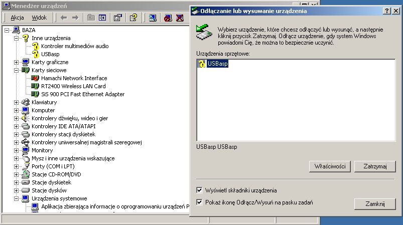

    Raz jeszcze od nowa (może robię coś źle?):
    (pod OS: Windows 2000)
    1. zainstalowałem libusb-win32-filter-bin-0.1.10.1.exe: http://downloads.sourceforge.net/libusb-win32/libusb-win32-filter-bin-0.1.10.1.exe?modtime=1110398222&big_mirror=0
    2. łączę kablem USB (drukarkowym) programator z komputerem, komputer wykrywa urządzenie na magistrali USB:
    Programator AVR - USBasp. Skąd ściągnać sterowniki?
    po czym włącza się automatyczny kreator instalowania sterowników. Po wskazaniu właściwej lokalizacji pliku usbasp.inf w katalogu win-driver (http://www.micro.md4.pl/looknij_tu/usbasp.zip), kreator twierdzi, że wskazywane oprogramowanie nie zgadza się do tego urządzenia. I tak zarówno na PC jak i laptopie za każdym razem.
    Co jest nie tak ??
  • #7 3364801
    Procekk
    Posty: 77
    Pomógł: 3
    Po instalacji LibUSB i odpaleniu "Test Program", w przypadku gdy nic nie jest wpięte do portów USB powinno być widać coś w tym stylu:
    Po wpięciu programatora powinno wyskoczyc cos takiego (nawet nie musisz klikać refresh - przynajmniej u mnie samo odświeżyło):
    Daj znać czy coś takiego widzisz też u siebie.
