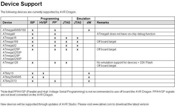

✨ AVR Dragon to narzędzie programująco-emulujące z obsługą interfejsów JTAG i debugWIRE, umożliwiające programowanie i debugowanie mikrokontrolerów AVR. Obsługuje m.in. modele ATmega128, ATmega168, ATmega32, ATmega48, ATmega8, ATmega88 oraz ATtiny13, ATtiny2313, ATtiny25, ATtiny45, ATtiny85. Programowanie odbywa się głównie przez JTAG, a także ISP, choć nie wszystkie AVR-y są obsługiwane przez ISP. AVR Dragon pozwala na ustawianie napięcia programowania, co jest przydatne przy układach zasilanych niskim napięciem, np. baterią CR2032. Urządzenie nie posiada wbudowanej podstawki do programowania, co wymaga samodzielnego przygotowania układu i okablowania. Maksymalna długość emulowanego kodu została zniesiona w nowszych wersjach oprogramowania. Nie jest możliwe programowanie klasycznych pamięci EPROM, EEPROM, EAROM czy Flash za pomocą AVR Dragon. Najnowsze i szczegółowe informacje dostępne są w dokumentacji AVR Studio (AVR Tools User Guide).
