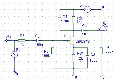

    Witam.Dzieki ze zainteresowałes sie moim problemem. dokładnie to mam zaprojektowac wzmacniacz na tranzyst. polowym Ku=25&plusmn;5% ; fε(20Hz÷100Hz); temp.pracy 0°C÷70°C; współczynnik zniekształcenia nieliniowy h<3% i ma byc to wykonane w PSPICE mówiac prawde to o programie co nieco wiem,ale o reszcie nie mam zielonego pojecia wiec poratujcie mnie a napewno sie dogadamy. wesołych Swiatek

    No dobra tylko dalej nie wiem jaki ma być o wzmacniacz. Na jednym tranzystorze w układzie WS czy może wielostopniowy?? I co z ta częstotliwością, wzmacniacz ma przenosić od 10Hz do 100hz?? Czy dolna częstotliwość może wynosić od 10hz do 100hz.

    witaj. wiesz napisałem Ci dokładna teresc tego co mam wykonac.Ale mysle ze nie bedzie to wielostopniowy a co do czestotliwosci to ma przenosic od 10 do 100Hz.

    A jaka jest rezystancja wewnętrzna źródła sygnału itp. :?:

    Wiesz podała nam to co chce miec w projeckcie, a cała reszta(m.in.rezystancja)to jak zrobimy tak bedzie.

    Zobacz sobie na ten schemat to powinno wyglądać mniej więcej tak.

    Wiesz za bardzo sie na tym nie znam, ale jak uruchamiałem to wyskoczyło ze jest jakis błod(cos z jakims symbolem). a dał bys rade zrobic cały projekt? bo ja nawet nie wiem jak on powinien wygladac wygladać. dogadamy sie jakos Napisz na meila co i jak. dzieki

    Po pewnie nie masz swoim pspicu modelu tranzystora który ja użyłem czyli BF245A.
    Musisz wstawić jaki masz i dobrać Rs1 tak by prąd drenu wynosił 1mA.

    Schemat powinien wyglądać tak
    • Projekt wzmacniacza na tranzystorze polowym. PSpice. fet0.3.JPG (24.57 KB) Musisz być zalogowany, aby pobrać ten załącznik.
    • FET 1-2.rar (1.75 KB) Musisz być zalogowany, aby pobrać ten załącznik.

    Schemat mi pasuje> wielkie Dzieki a mozesz mi przesłac te obliczenia do wszystkich elementów na schemacie?
