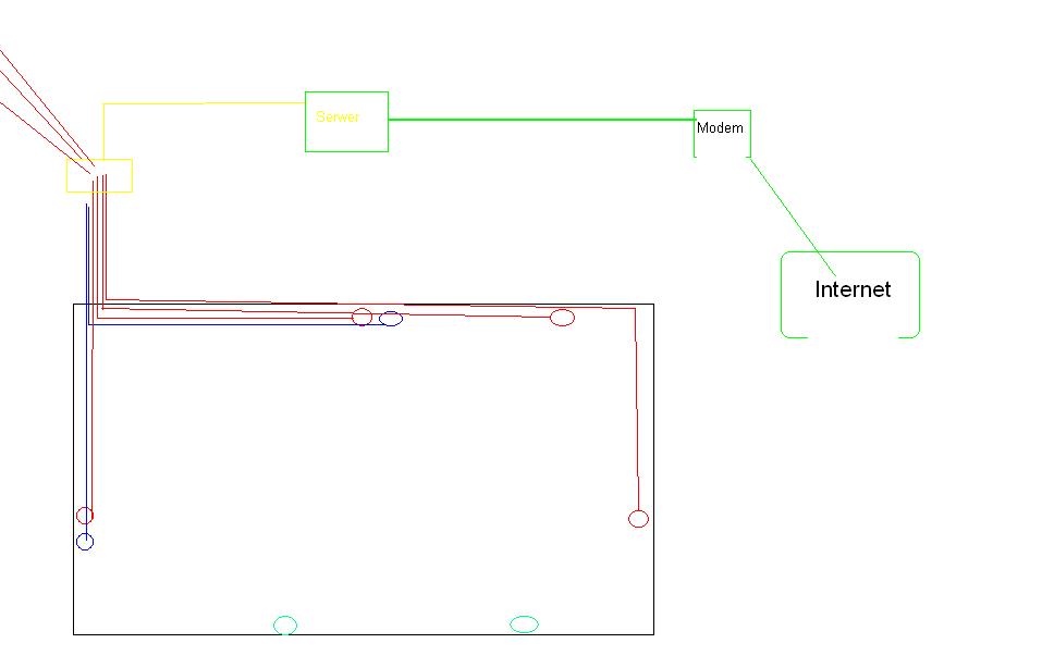

    Na chwile obecna jest takie polaczenie w jednym z pomieszczen.
    Jak stworzyć osobną sieć LAN z dostępem do internetu w jednym pomieszczeniu?
    Jak widac caly internet idzie przez serwer. Chcialbym W tym jednym pomieszczeniu zrobic osobna siec tzn. 4 zaznaczone czerwonym kolorem gniazda rj45 + 2 projektowane zielone polaczyc w jedna osobna siec nie zwiazana juz z tym serwerem mojaca dostep do internetu juz bezposrednio z modemu dsl i pobierajaca inne IP niz serwer. Jednakze ma byc to siec poniewaz chcialbym zastosowac w tym pomiesczzeniu np. Print serwer. Jak to najlepiej polaczyc?? Czy na koncu tego pomieszczenia poobcinac kable i wmontowac tam osobny router?? powiedzmy na 8 gniazd??

    Najprościej będzie w tym pomieszczeniu, lub miejscu gdzie jest obecnie switch, postawić router z wbudowanym modemem ADSL i switch'em.
    Zazwyczaj jest to switch 4 portowy, więc będzie potrzebny dodatkowy.
    Napisz dokładnie co chcesz osiągnąć - może da się coś lepszego wymyśleć.

    Moze cos takiego. Miedzy modem a serwer walnac switch jednym kablem od switcha pociagnac do tego pomieszczenia. Tam na koncu router.
    Tylko ze wiecie siec juz w tym jest pomiesczeniu jest polozona. Ja musialbym w tym momencie mocno w nia igerowac tzn. poprostu poobcinac kable przzy wejscie do tego pomieszczenia zostawic jeden i wykorzystac na poloacznie ze switchem. I to mi sie bardzo nie podoba i pewnie wlascicielowi tez. Bo wrazie W gdyby z tamtad zniknal on musial by spowrtoem polaczyc jakos te kable ;/

    Cos kombinujesz, chcesz miec internet w tym pomieszczeniu poprzez ten sammodem co tamten serwer? jezeli tak to tego nie da sie calkiem rozdzielic , routing musi byc robiony zaraz za modemem, a pozniej mozesz to rozdzielac na firme i na to pomieszczenie, switch w tym wypadku sie tam wogole nei sprawdzi, moze byc router ktory tylko dzieli internet w dwie podsieci: na serwer i na pomieszczenie, na serwerze dalej tradycyjny routing moze byc ale to juz sa szczegoly techniczne.

    Tak sobie teraz mysle ze TP ma teraz jakas promocje do dsl ze jak sie przedluzy umowe na 24 to daja router z adsl i 4 wyjsciami lan. To w tym momencie zmienic ten stary modem na ten router. W jeden port podpiac serwer w drugi port kabel na koncu router podpiac moje kompy i ustawic inny IP pojdzie cos takiego??

    Napisz dokładnie co chcesz osiągnąć ?
    W tym pomieszczeniu ma być dostęp do Internetu, ale nie ma być komunikacji z komputerami tej firmy ?
    Jeśli tak to najprościej i skutecznie załatwisz to zarządzalnym switch'em z VLAN'ami.
    Podział portów switch'a na 2 VLAN'y + port serwera należy do obu VLAN'ów.

    Czyli lacze tak.
    Nowy router od TP.
    W jedne port stary serwer ustawiam IP A na serwerze.
    W drugi port kupuje router i ustawiam na nim IP B do niego dopinam moje kompy.
    Tylko jest to wyjscie troche brutalne bo musze u mnie w pomieszczeniu na wejsciu kable obciac. Ale coz nie ma innego wyjscia. Najwyzej pozniej je polacze.

    Po co obcinac? rzuc do swojego pomieszczenia switch polacz go jednym kablem z routerem i po robocie, jak juz wezmiesz router od TPSA to 2 router staje sie raczej zbedny dla tylko kilku kompow, ale zrobisz jak chcesz tylko znowu kolejny NAT wskoczy, co do zlaczego w zasadzie zadziala, moze lekko max predkosc spasc ale samo polaczenie bedzie przy zachowaniu odpowiedniej konfiguracji kolorow.

    Ok wiec tnij cot am trzeba i pozaciskaj normalnie koncowki rj45 i wstaw w pomieszczeniu sobie switch, pisalem ze zbedny drugi router skoro chcesz zalozyc modem z opcja routingu od tpsa, wiec nastepny router juz jest zbedny, w tej sytuacji jam masz teraz wystarczy dokupic tylko router ktory podepniesz do tego modemu a z 2 strony podepniesz mu w jeden port kabalek od serwera a w 2 kabelek od twojego nowego switcha, i bedziesz mial 2 niezalezne podsieci z tym ze serwer bedzie mial np adres w podsieci twojego pomeiszczenia, mysle ze wiesz o czym pisze , ale to spokojnie zawsze mozna zmodyfikowac. Skoro ten serwer ma byc i ma nie byc wielkich zmian dla tej firmy to tak jest to zrobic najlepiej i najtaniej. Mozna takze dolozyc jedna karte sieciowa do serwera i tam sie podlaczysz swoim switchem , rozwiazan jest mase ale nei znamy na forum wszystkich szczegolow twojej lokalizacji warunkow umow itd.

    Chcialbym aby serwer firmy i moje pomieszczenie mialy calkowicie inne adresy IP.
    Jesli moge prosic to moze jakis maly schemacik w paincie :D

    Najtaniej, to jest o tak to polaczyc, no ale nie znaczy, ze najlepiej, ale i tak bedzie chodzic.
    • Jak stworzyć osobną sieć LAN z dostępem do internetu w jednym pomieszczeniu? siec.JPG (45.62 KB) Musisz być zalogowany, aby pobrać ten załącznik.

    Caly czas zastanawiam sie jak ustawic inne ip u mnie w pomieszczeniu skoro proponujecie zalozyc tam switcha a nie router. Na serwerze to wiadomo ze wpisze IP nr 1 przykladowo. A jak ustawic inne IP anizeli na serwerze u mnie w pomieszczeniu??

    No tak ale jak dasz rurter zaraz za modemem i stworzysz dwie podsieci to miedzy siecia za serwerem a twoją siecią nie bedzie komunikacji :P

    To bedzie router odrazu z modemem.
    Mowisz ze bedziemozliwosc ustawienia na routerze ze np port LAN 1 IP A a port Lan 2 IP B??

    Karakan ip na routerze przydzielisz sobie przez macki. Nie glupim rozwiazaniem i najtanszym zarazem byloby wstawienie 3 sieciowki do serwera.
