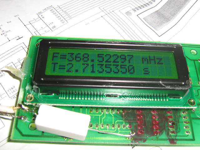

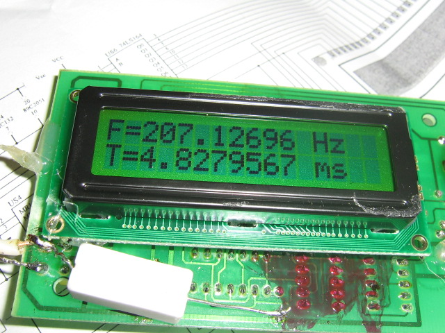

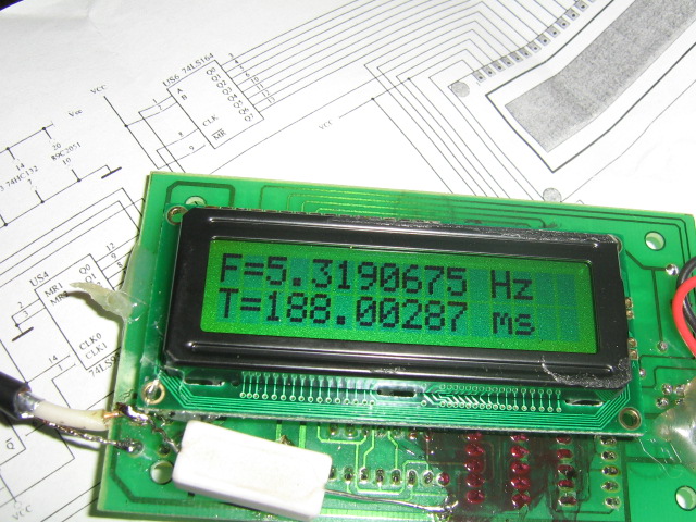

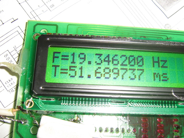

    Witam mam problem z miernikiem czestotliwosci a mianowicie po podlaczeniu do radyjka miernik pokazuje na wylaczonym radiu Miernik częstotliwości - błędne odczyty po podłączeniu do radia, co robić? to co na fotce wejscie obciazone rezystorem 5w 50 ohm wlacze radyjko i za kazdym nacisniencioem gruszki mam inny wynik :( z kosmosu brany np : Miernik częstotliwości - błędne odczyty po podłączeniu do radia, co robić?
    tak jak na fotkach powyzej kazdy wynik jest inny rzdyjko te same
    qrcze co moze byc nietak miernik walniety ?
    miernik jak na fotce z linku
    co moze byc przyczyna blednego odczytu ???
    ewentualnie moze trzeba sie z nim gdzie indziej podpiac ? chce sprzwdzic czy raddyjko jest dobrze przestrojone
    podpinam pod wyjscie antenowe radia
    pozdrawiam czekam na odp.

    A ja mam wrazenie, ze Kolega przesterowal wejscie miernika, badz po prostu spalil stopien wejsciowy podajac pelne 4W na wejscie miernika. Max amplituda sygnalu, jak sie dopatrzylem, wynoci 5Vpp. Najlepiej byloby dla pewnosci wymienic stopien wejsciowy w mierniku - pewnie tranzystor tam siedzi a pomiar wykonac nastepujaco: podlaczyc ten rezystor 50ohm/5W do gniazda antenowego CB. Do wejscia miernika dolutowac kawalem kabla koncentrycznego a na jego koncu umiescic cewke pomiedzy zyla kabla a ekranem, okolo 2-3 zwoje srednicy, powiedzmy 7mm z drutu 0,5mm. Zblizajac te cewke w okolice rezystora sztucznego obciazenia mozna wykonac poprawnie pomiar. Zalezy to jeszcze od czulosci miernika. Pozdrawiam!
