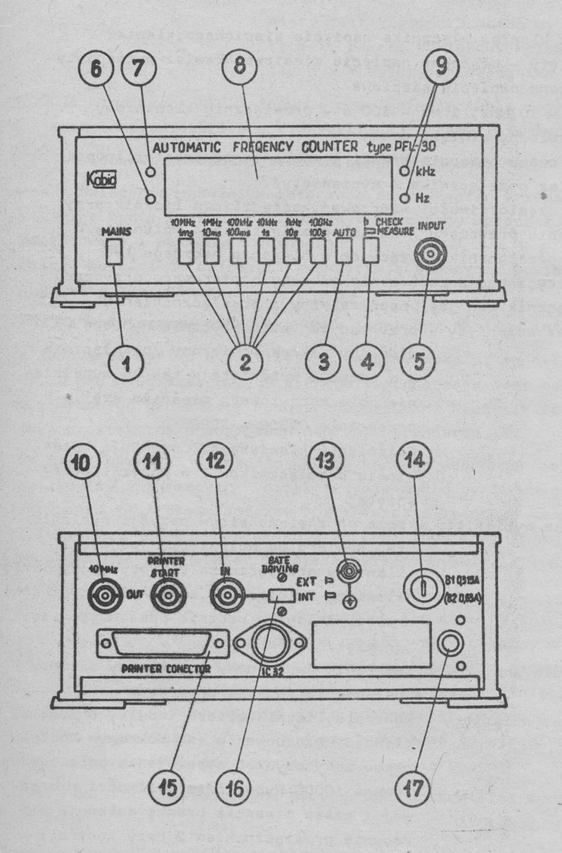

    witam,
    czy taki miernikik częstotliwości można użyć do pomiarów przy CB radiu???
    Proszę specjalistów o zapoznanie sie z załącznikami i odpowiedź na powyższe pytanie.
    • Czy miernik częstotliwości nadaje się do pomiarów przy CB radiu? in03.jpg (215.97 KB) Musisz być zalogowany, aby pobrać ten załącznik.
    • Czy miernik częstotliwości nadaje się do pomiarów przy CB radiu? in02.jpg (238.43 KB) Musisz być zalogowany, aby pobrać ten załącznik.
    • Czy miernik częstotliwości nadaje się do pomiarów przy CB radiu? In01.jpg (186.95 KB) Musisz być zalogowany, aby pobrać ten załącznik.

    Witam!
    W danych technicznych przyrządu masz: zakres mierzonych częstotliwości : 1Hz - 50MHz.
    Pasmo CB jest prawie w połowie tego zakresu, bo to 27MHz "z jakimiś drobiazgami" po przecinku, więc przyrząd powinien bez problemu zmierzyć, co "wychodzi" z Twojego CB.
    UWAGA! Nie wolno podłączać przyrządu wprost do gniazda antenowego CB! Dla pomiarów trzeba najpierw dołączyć "sztuczne obciążenie": rezystor bezindukcyjny 50 omów z obciążalnością conajmniej 4 waty i dzielnik napiecia np. 1:100, a dopiero za dzielnikiem możesz włączyć częstościomierz.
    Oczywiście pomniar jest tylko wtedy, gdy nadajesz.
