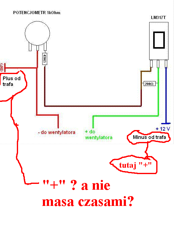

    radocha
    Posty: 1102
    Pomógł: 75
    Ocena: 32
    można prościej , darlington (są gotowe "tranzystory darlingtona" - 3 nóżki z obudowy) albo jego "odpowiednik" - nawet lepsze - pooglądajcie końcówki mocy na tranz. bipolarnych - zestawienie npn-pnp deje mniejszą stratę napięcia - tylko 0,7V.
    Darlington klasyczny - z obrazka - ok 1,5 V
    LM - nieco ponad 2V
    To się robi z byle czego - z tranzystorów śmieciowych, co się do niczego innego nie nadadzą, każdy elektronik ma tego pełno po szufladach, za darmo garść dostaniecie.
    ten tranz. na dole to małej/średniej mocy, ten wyżej średniej/dużej, zależy co będzie odbiornikiem i ile prądu ma doić.
    Wydolność prądowa tego niżej, to prąd bazy górnego, praktycznie bez strat. Wzmocnienie prądowe to beta pierwszego RAZY beta drugiego, czyli b. duże. Jeśli większy pobór prądu, to oczywiście na radiator z tym.

    dowodca_armii
    Poziom 30  
    Posty: 1762
    Pomógł: 105
    Ocena: 63
    Sory za prowizje... chcialemm zarobic punkty.
    Nie obrazcie sie ale ludzie sa leniwi !!!!!!
    Skad wzialem ten schemat... a z google obrazki i jest ich tam pelno :D:D:D :
    http://images.google.pl/images?sourceid=navcl...&hl=pl&ie=UTF-8&oe=UTF-8&q=lm317t&sa=N&tab=wi
    A po drugie looknijcie na 1 strone elektrody jest tam z identycznym schematem tylko i naczej narysowanym "Regulator obrotów wiatraka do komputera"

  • #18 3377086
    maciejsony
    Posty: 322
    Ocena: 12
    czy na schemacie nie popełniłes błedu? Jesli nie to sorki:) W załączniku jest schemat. Pozdrawiam

    Konrad3006
    Posty: 239
    Ocena: 10
    Dobra czyli już wszystko wiem poza tym co to jest mostek prostowniczy?
    Jescze czy ten rezystor 430Ω nie jest zbędny?
    I teraz jescze co do tego tutaj obrazu tego powyżej to w trafie wychodzą 2 kabelki więc jeden jest + a drugi (-) masa tak?

    dowodca_armii
    Poziom 30  
    Posty: 1762
    Pomógł: 105
    Ocena: 63
    maciejsony
    Masz racje !!!!! zrobilem blad nie wiem jakim sposobem :(:(:(:(:( Ale juz poprawilem

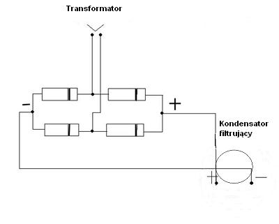

    Pojdz do sklepu jak masz blisko i popros o najtanszy mostek prostowniczy.
    Jak trafo wyciagneles z "czegos" to napewno byl tam mostek prostowniczy sa to 4 diody "obok siebie "
    Tak wygladaja gotowe mostki prostownicze :
    Jaki potencjometr? Trafo Unitry U1=230V U2=12V i I=1A.
    A tak wyglada schemat jego(uproszczony) :
    Wiec kup albo jakies 4 diody prostownicze i polacz jak na schemacie chyba ze masz diody albo kup gotowy mostek, zanim go podlaczysz przeczytaj to :)

  • #22 3378499
    maciejsony
    Posty: 322
    Ocena: 12
    Ta płytka to moze być własnie mostek z kondensatorem. Najlepiej zrób zdjęcie i pokaż nam.
    Mostek prostowniczy służy do zmiany prądu ze zmiennego na prąd stały. Dokładniejsza lektura jest tutaj :
    http://tinyurl.com/y7d97v (patrz na mostki prostownicze)
    W załączniku masz przykładowy orginalny mostek do jednego z transoformatorów.
    Pamiętaj także że po podłączeniu mostka i kondensatora napięcie wyjściowe wzrośnie. I nawet jeśli transformator na uzwojeniu wtórnym ma 12V to po odfiltrowaniu napięcie to bedzie większe. Pozdrawiam

    Konrad3006
    Posty: 239
    Ocena: 10
    Aha czyli dzięki mostkowi mam + i - tak? to w takim razie ta płytka to mostek będzie bo kable z niej sa na 2 kolory zaznaczone.
