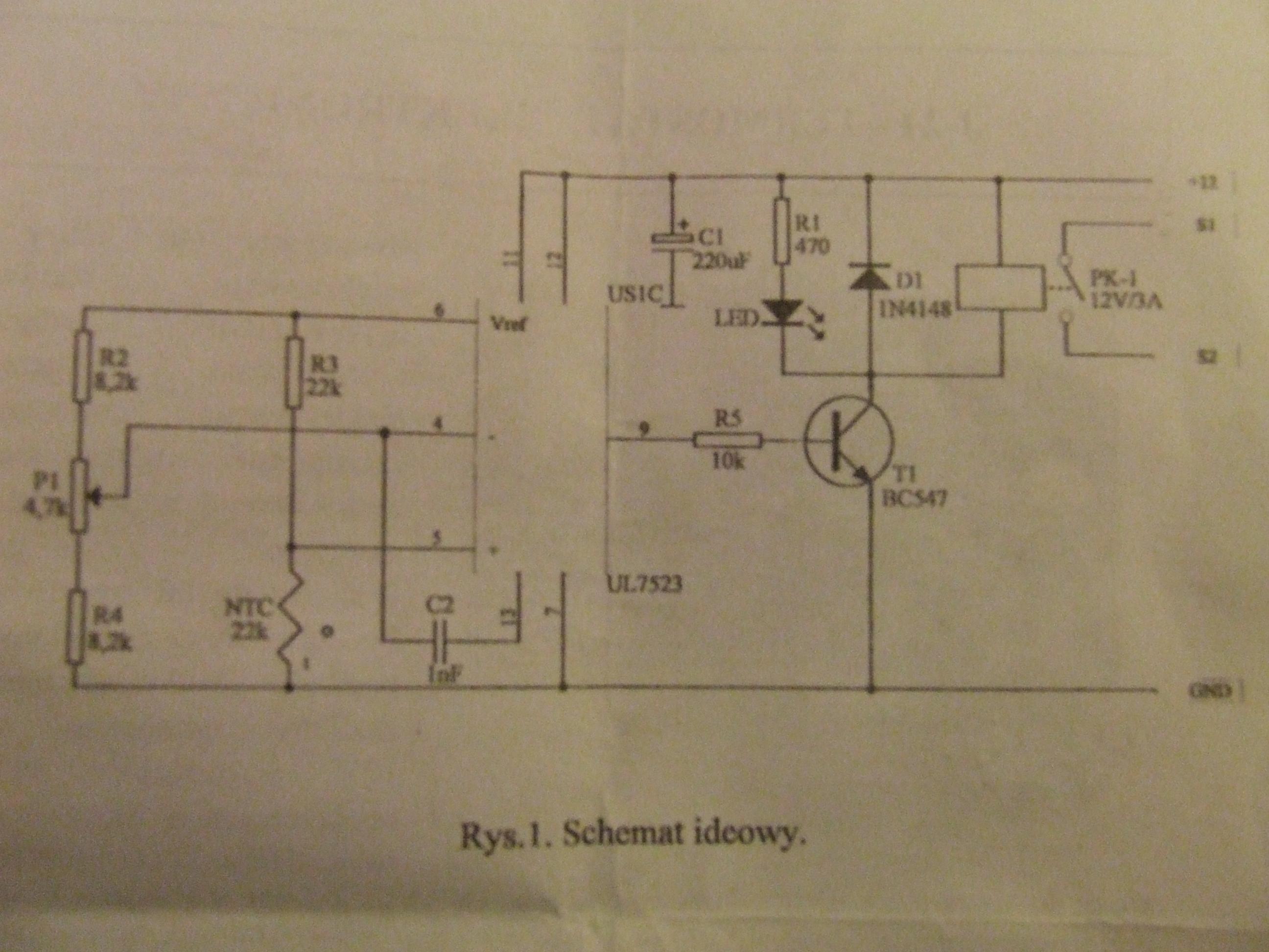

    Witam. Mam problem z regulatorem temperatury. Mianowicie nie ma w nim pętli histerezy no i na progu temperaturowym przekaznik często się przełącza. Proszę o radę jak do takiego układu można dodać histerezę? Najlepiej jakby była regulowana np.0d 2-5*C. Dziękuję i pozdrawiam.:D

    Gdybyś dał jakiś schemat tego regulatora lub napisał na jakim układzie jest zbudowany to zobaczymy co się da zrobić. Nikt nie wie jaki masz ten regulator.

    Oto ten układ. Jest on z oferty JABEL.COM.PL zestaw J-21.
    Regulator temperatury Jabel – jak dodać regulowaną histerezę 2–5°C do układu?
    Daj opornik rzędu 1MΩ między nogi 9 a 5, powinno pomódz. Jak histereza będzie zbyt duża to zwiększ ten opornik.

    Przepraszam że dopiero teraz odpisuje ale nie miałem wcześniej czasu żeby sprawdzić działanie układu zgodnie z pana wskazówkami.
    No i suuukces!!!! Coś pięknego jest pan najlepszy!!! Układ działa super! teraz już mogę zmieniać pętlę histerezy jak tylko mi się podoba:). Jest taka prawidłowość: 1 M Ohm daje mniejszą histerezę niż 2 M Ohm-y itd.
