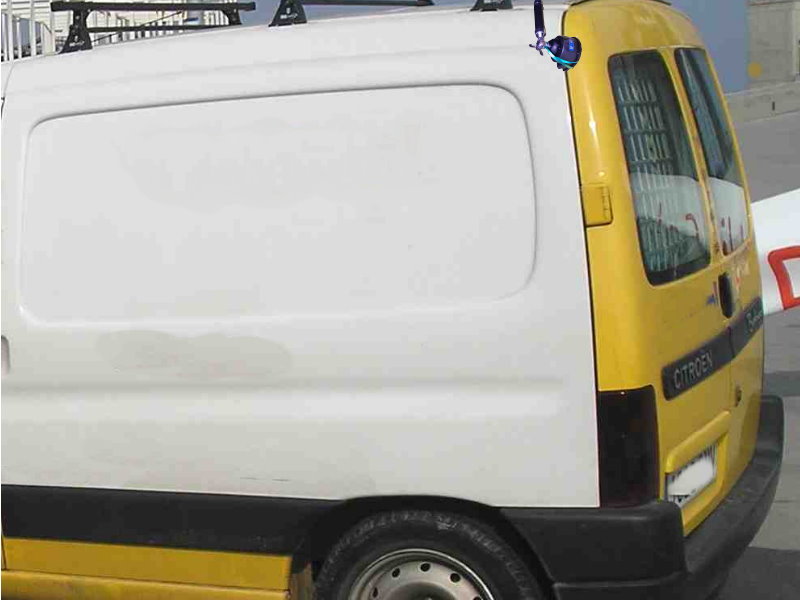

    Witam. Zastanawiam się nad zaopatrzeniem sluzbowego samochodu w radyjko (berlingo). zastanawia mnie jaka antene powinienem zastosowac, na dachu, na ktorym bardzo czesto przewoze drabiene, czasami rusztowanie plus drabine(bagaznik zamontowany na stale). Poczatkowo myslałem o zwyklej krotkiej antenie na magnes, ale jak zaczołem przegladac forum, to uswiadomilem sobie, ze to wcale nie bedzie proste. WIadomo koszt czym nizszy tym lepszy, wolalbym wiecej jak 150 nie placic. Antene chcialbym montowac gdzies przy krawędzi dachu, wszelkie wiercenie odpada.

    W miejsce radiowej (gotowy otwór zawsze można wrócić), a do radia antena paskowa na szybę
    Jak na srodku dachu dam antene (kilkudziesieciocentymetrowa) to i tak ja zarzuce aluminium to nie poużywam CB, prawda ?
    jakąs rozsądnych wymiarów tą magnesówke.
    rozsadnych to 1m czy 2?? jakas konkretna firma ?

    Antena jak każda inna. Normalne wymiary, czyli taką na jaką cię stać. metr, półtora metra. Do wyboru do koloru :) Najlepiej by było gdyby jednak była dziura w dachu .

    Sprawdzone i dziala ok na tylne drzwi uchwyt sf-40 na allegro po 25 zl do tegop antena lemm at 1700 za 90 zl mieszkam w terenie gorzystym w mobilku mam alana 100 i no problem na 15-20 km .A uchwyt mocujesz na drzwiach tylnych albo na bocznej albo gornej krawedzi a dzieki glowce w antenie mozesz pochylac w kazdym kierunku
    pozdrawiam szczesliwego nowego roku2007 dalekich lacznosci
    antena http://aukcja.onet.pl/show_item.php?item=152350107
    uchwyt http://aukcja.onet.pl/show_item.php?item=152421150

    postaram sie wstawic zdjecie po nowym roku. uchwyt bagaznikowy wydaje sie ok tylko troszke upierdliwe, jak sie czesto z bagaznika kozysta. szczesliwego nowego !

    mozesz go zamocowac na bocznej krawedzi drzwi kolo zawiasu gornego wtedy antena bedzie poza zarysem bocznym auta
