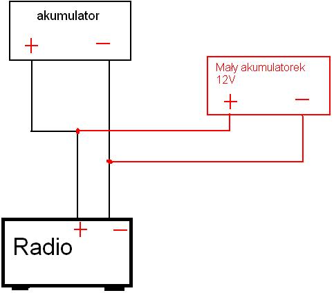

    to mam jeszcze dwa pytania:
    1. Jak w takim razie ustawia się częstotliwość stacji?? Bo jakoś nie widze tam żadnych przycisków ze strzałkami.
    2. Czy do podtrzymania pamięci radia można tak podłączyć drugi akumulatorek (jakiś malutki około 1Ah)?? Czy takie podłączenie nie uszkodzi tego akumulatorka??
    Szukam schematu odbiornika UKF FM 88-108MHz z przyciskami do strojenia i 12V zasilania
    Paweł

    :arrow: :arrow: Preskaler
    Może to naiwne pytanie ale dzieki temu rezystorkowi mały akumutatorek bedzie sie ładował z dużego :?: Czy dobrze rozumiem :?:
    Paweł
    PS. Nie trzeba będzie łaodwać małego akumulatorka co jakiś czas.
    PSS. Na jak długo wystarczy mi do podtrzymania akumulatorek 12V/1Ah :?:
  • #30 3420127
    Preskaler
    Poziom 40  
    Posty: 6427
    Pomógł: 492
    Ocena: 1051
    Taki akumulatorek powinien wystarczyć na kilka dni wyciągnięcia dużego akumulatora. Doskonale to zrozumiałeś! Ten rezystor będzie ładował ciągle mały akumulatorek tak długo aż mały uzyska napięcie zbliżone do dużego (w praktyce będzie ono mniejsze o ok. 0,5V). Akumulatora nie odłącza się zbyt często w samochodzie. Może się to zdarzyć kilka razy w roku. Jeśli przewidujesz częstsze wyłączanie to trzeba dobrać odpowiednio mniejszy rezystor.
