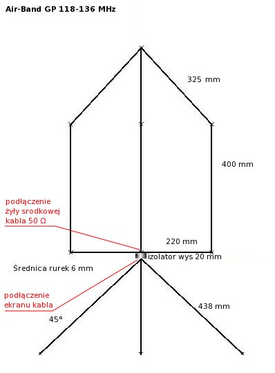

    do Balic z Bytomia mam ok 60-70 km antena będzie na dachu 4 pietrowego bloku wokół raczej spokojnie jesli chodzi o zabudowe i zakłócenia. kabel kupię satelitarny 75 bo tańszy i mam pytanie czy zestroi się z tym GP;
    https://obrazki.elektroda.pl/9_1173991148.jpg
    <img src="https://obrazki.elektroda.pl/9_1173991148.jpg">

    azala napisał:
    bardzo dziekuje za podpowiedzi
    po przemyśleniu najpierw zabieram się w weekend do GP na air band
    a pózniej za RX :idea:
    jutro pędze do castoramy po rurki
    Antena jest na 50Ω z kablem 75Ω, SWR antena - kabel będzie koło 1,5 czyli tylko 4% napięcia odbije się od kabla. Praktycznie różnica niewyczuwalna, na skraju pasma straty będą rzędu 11%. Zestrojenie jej na 75Ω jest możliwe ale trzeba skorygować wymiary całej anteny, praktycznie wszystkie. Nie dysponując sprzętem będzie bardzo ciężko. Gdyby pasmo było węższe do dopasowania na 75Ω możnaby użyć ćwierćfalowy odcinek kabla 50Ω włączając go w odległości 1/4λ od anteny w kabel 75Ω, uwzględniając współczynniki skrócenia kabli. Na węższych pasmach UKF stosowałem to z powodzeniem, ale nie sprawdzałem przy tak szerokim paśmie. Możesz spróbować, najwyżej zmarnujesz niewielką ilość kabla. Jeśli chodzi o przeróbkę radia będzie cieżko, a efekty w stosunku do nakładu pracy mogą okazać się niezadowalajace. Pozatym trzeba zastosować wąskie filtry p.cz. Z smolotów lecących na dużej wysokości, korespondencja jest słyszalna o wiele wiele dalej niż ze stacji naziemnych, więc przy szerokim paśmie p.cz. możesz mieć zakłócenia z innych kanałów niż odbierany.
