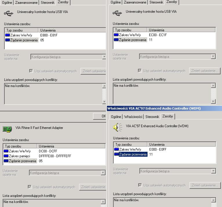

    Zamieszczam zrzut.
    Wskazówki z linka do Mikroszrotta nie pomogły :cry:

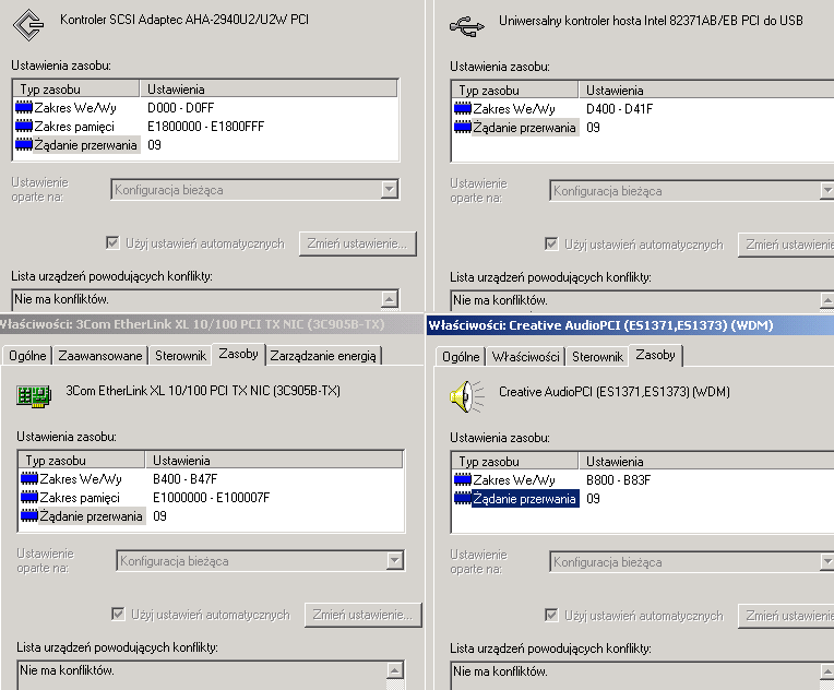

    :arrow: Robert B
    W Win2000/XP można dać w boot.ini przełącznik /pcilock. Wtedy Windows przejmie przerwania dane przez bios.
    Nie pomogło. Windows przejmuje zasoby nadane przez BIOS i już nic nie można zrobić. Tu zrzut z kompa domowego.
    Shuttle MV43Ni - Konflikt przerwań urządzeń, brak opcji w BIOS-ie, co zrobić?
    Sprawdziłem w pracy, też na Win2000. Mimo że karta sieciowa, dźwięk, USB i kontroler SCSI są na tym samym przerwaniu, wszystko działa bez zarzutu. I tutaj też zmiany są niedostępne. A tu zrzut z komputera w pracy:
    W pracy mam inną płytę, ASUS - P2B-S i P2, w domu SHUTTLE i P4.
    BIOS ASUS-a jest mocno rozbudowany, można grzebać do woli, SHUTLE - skromniutki, podstawowe opcje.
    pozdr.

    Z tego co pamietam to jedno iIRQ moze byc przydzielone dla max 3 urzadzen. Domyslam sie ze ten kontroler SCSI i dzwiekowka Creativa sa na kartach PCI. Probowales przelozyc te karty do innych slotow PCI?
    Ten dolny rys. to z komputera w pracy na ASUS-ie. I tu jest wszystko OK. :D

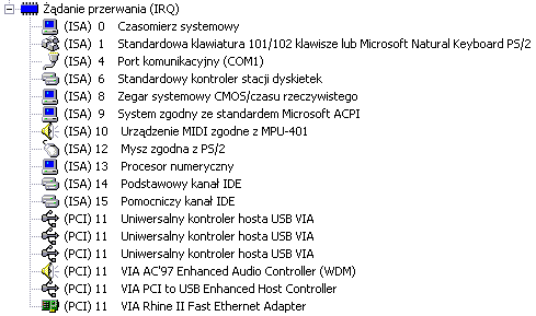

    Ten wątek zainteresował mnie bo mam nieprzyjemność czasem pracować na tej słabiutkiej płycie...

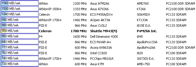

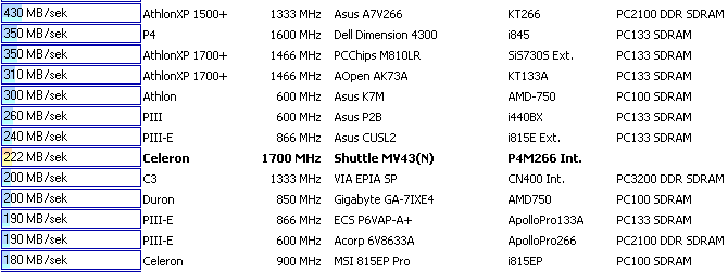

    ja też zrobiłem zrzut z Menedżera urządzeń wg przerwań:
    zobacz ile urządzeń siedzi na IRQ11
    dodatkowo:
    Windows 2000 devices are all on IRQ 9 or IRQ 11
    Problem: You install Windows 2000 and all or most devices are on IRQ 9 or IRQ 11.
    Reason: Windows 2000 has been installed in ACPI mode and that is how it assigns its plug and play resources. Usually it's all assigned to IRQ9, sometimes IRQ11. This single IRQ is used as a gateway to 255 virtual IRQs above IRQ 15.
    Solution: You can do this procedure from a Windows 2000 CD install or from boot disks, they say you can not do this from bootdisks but I have tested this and there is no issues.
    Installation of Windows 2000:
    1. During the first phase of Setup, at the Setup is inspecting your computer's hardware configuration screen, press the F5 key. You will be prompted with new screen shortly asking about your system type.
    2. Select the Standard PC Option
    3. Continue with setup to complete the installation.
    :arrow: rasty - jak chcesz to jutro spróbuje podłączyć coś pod USB w tej płycie (np. czytnik MMC/SD) i potestować transfer
    W płytce używane są praktycznie wszystkie wbudowane elementy jak karta graficzna, karta dzwiękowa, karta sieciowa, sporadycznie USB, nie ma żadnych trzasków przy poruszaniu myszą, system Windows 2000 SP4 PL w trybie ACPI (widać na obrazku powyżej), w płycie siedzi najnowszy dostępny BIOS.
    Często mam wrażenie że pracuje na jakimś Pentium100, ostatni Skype to nie lada wyzwanie, potrafi prawie zablokować cały system.

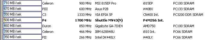

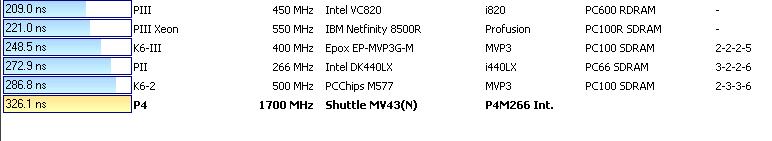

    Celeron 1700MHz + Kingston DDR-SDRAM 256MB (z tego co pamiętam DDR266)
    Dołączam zrzuty z Everesta 2.20.405 na test pamięci - wyniki są tragiczne
    Chętnie bym obejrzał wyniki testu Twojej płyty :wink:
    Odczyt z pamięci:
    Zapis do pamięci:
    Czas oczekiwania (jak widać jeden z najgorszych):
    rasty Nie rozumiem co z opcjami 'ACPI Aware O/S' oraz 'Plug and Play Aware O/S' - najpierw napisałeś że są na YES a teraz że na NO (?) - mi chodzi jak miałeś ustawione _pierwotnie_ (jak zmieniłeś ten pierwszy to Win2000 się podniósł ?)

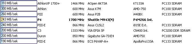

    1. Nie pamiętam jak były ustawione w BIOS-ie podczas instaowania Win2000, przypuszczalnie - default, obydwa YES
    2. Wczoraj ustawiłem obydwa na NO i po tym zwolniło się IRQ9. Przerwanie to dostał jeden z Uniwersalnych Kontrolerów USB. Dzięki temu mogłem wyłaczyć dwa pozostałe, konfliktowe.
    Przedtem, Windows, oczywiście, twierdził że "all right" i "no problem" :angel: ale USB działało b. wolno. Teraz jest już w porzadku.
    Co do płyty Shuttle, faktycznie nie jest to orzeł. Lepsze osiągi mam na ASUS-ie z Pentiumem 3 - 550 MHz i to o 50 % (testy pamieci Everesta)
    Poniżej zrzuty z mojego Shuttla. Pentium 4 - 1,7 GHz, 512 MB SDRAM-133
    odczyt
    zapis
    oczekiwanie
    Jak widać, SDRAM-y są znacznie wolniejsze od DDR-ów. Ale ja się tym nie przejmuje. Testy Everesta traktuję z przymrużeniem oka. Dla mnie testem jest np. szybkość otwierania jakiegoś dużego (ok 100 MB) .pdf-a. W porównaniu do poprzedniego systemu, Pentium 2 - 333 pełne + 256 MB SDRAM-u jest to znacznie szybsze.
    Ciekaw jestem też, jakie masz transfery USB na swojej płycie. Wszystko na IRQ11 - to ciekawe jak się sprawuje.
    pozdr.

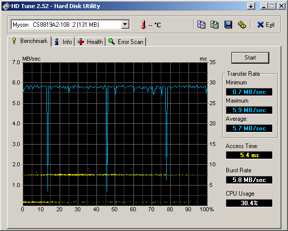

    Chciałeś to masz :wink: - do płyty (nie mojej płyty tylko z pracy - ja w życiu bym tego nie chciał, wole już poczciwego ASusa P2B + jakieś P!!!) - jak w temacie podłączony został czytnik MMC/SD/MD/CF/... z włożoną kartą SD 128MB, następnie test programikiem HDTune, transfer zbliża się do możliwości jakie oferuje karta:
    (nie wiem czemu ale czytnik dosyć często co chwila usuwał się z systemu)
    Odnośnie Twoich wyników testu pamięci - nie bardzo moge ich odnieść do moich ze względu na SDR-SDRAM u Ciebie.
    Także za pomocą Everesta 2.20 został przetestowany drugi komputer z identyczną płytą, identyczną kością DDR-SDRAM, tym samym CPU itd. - w sumie wszystko tak samo poza HDD - o dziwo miał on lepsze wyniki : odczyt ~1300MB/sek, zapis ~260MB/sek, czas oczekiwania ~208ns.

    Dzięki, Wojtas, za uwagi.
    Popróbuję i napiszę jak wyszło. :wink:
    pozdr.
    Dopisek:
    Pomogła ta uwaga:
    Po takiej instalacji nic się nie gryzie :D tylko dlaczego ?
    Tego chyba nie wie sam Bill .
    pozdr.
