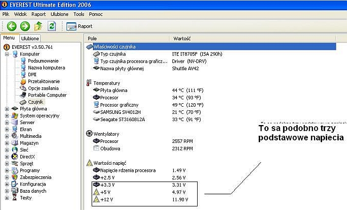

    Napięcia mierzy się MIERNIKIEM!!

    Ok. znalazlem takie cos, a mianowicie :
    Shuttle AV 42 I P4 po włożeniu Pentium IV 2,66 się wiesza?
    To jest zrzut z everesta na moim PC.

    Panie kolego, tak jak wczesniej juz pisal jankolo wyniki z wszelakiej masci programow nie sa miarodajne. Prawdziwe napiecia zmierzysz TYLKO I WYLACZNIE miernikiem!

    Napięcia sprawdzamy zarówno w idle jak i w stresie aby wykluczyć skoki napięć co też w jakimś stopniu szkodzi dla komputera
