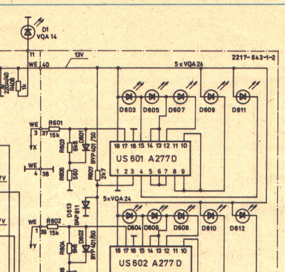

    Witam.. Złożyłem drabinke diodową na układzie A277D.. efekt jest bardzo ładny.. i tu mam do was Drodzy koledzy pytanie: Czy da sie połączyć dwa takie układy jakoś żeby było zamiast 12 diód 24 diody i żeby się zapalały pokolei. Czyli żeby efekt był ten sam tylko ze na 24 diodach ?? a żeby było dalej na tych trzech potencjometrach.. Zgóry wszystkim Dzięki
    Schamat Z którego kożystałem
    https://obrazki.elektroda.pl/32_1167854975.jpg

    Raczej się nie da , kiedys miałem jakiś wskaźnik z avt i tam była opcja łączenia kaskadowego , ponadto miał opcję że albo zapalała się linijka albo sam punkcik biegał i druga opcja to jak zapaliły się wszystkie (przesterowałeś go) to cała linijka zaczynała migać na raz. Są trzy odmiany tego układu bodajrze różnią się liniowością ale nie moge sobie przypomnieć co to był za układ , coś mi świta UL3914 , 15 16 ale głowy nie dam.

    Sciągnij dokumentacje UAA180 (UL1980,A277D), jest opisany sposób połaczenia kaskadowego tych układów.

    UAA180 to zamiennik A277D dodaje plik pdf jest tam schemat dwóch układów na 24 diody
