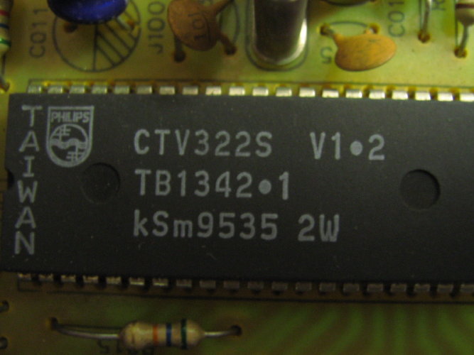

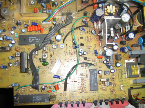

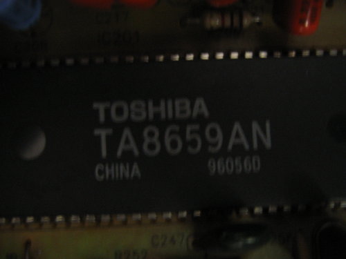

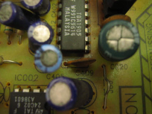

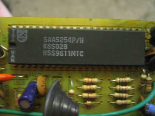

    Coś taki skromny , podaj więcej scalaków a przede wszystkim procesor sterujący .
  • #20 3424960
    jarewski
    Posty: 14
    przesyłam zdjęcia płyty
    • Dok1.doc (353.5 KB) Musisz być zalogowany, aby pobrać ten załącznik.
  • #21 3434184
    jarewski
    Posty: 14
    przesyłam zdjęcia płyty z układami..mam TV skytronik 21" i po godzinie wyłancza sie>>
