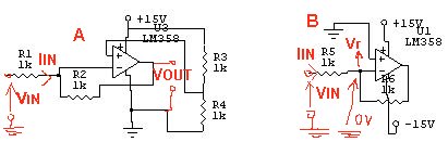

    Cześć.
    chciałbym Was bardzo prosic o pomoc i wyrozumialośc.
    Poniżej są dwa schematy wzmacniacza odwracajacego z zasilaniem pojedynczym napięciem i symetrycznym.
    Pomóżcie mi wyznaczyć rezystancję wejściową dla obu tych zasilań. Nie pamiętam czy jest jakś różnica jeśli chodzi o sygnał zmienny i stały w wartości tej rezystancji. Chciałbym Was prosić o wzory na określenie tej wartości. W tym przypadku cała rzecz polega na tym, ze są różne masy, ponieważ przy zasianiu pojedynczym napięciem wirtualna masa jest na innym potencjale niż wejściowa. choć to nie jest tu zaznaczone to sygnał wejściowy jest między rezystorem a GND.
    Podaje jeszcze jeden schemat wzmacniacza różnicowego. Też potrzebuję wartość rezystancji wejściowej. Ale w tym przypadku jest jeszcze cos co mnie zdziwiło poszukując odpowiedzi. W jednej z książek napisano, że wartośc Rwe dla WE+ wynosi R3+R4 i to rozumiem, ale dla WE- napisano że zakładają VS1=0 rezystancja wynosi R1+R2,, dlaczego?
    P.S. Prosze nie piszcie że to było na wykładach, choć to prawda, ale teraz juz tego nie pamiętam, a dokopanie sie w piwnicy do zeszytów graniczy z cudem.
    Dzięki
    Sławek

    rezystancja wejściowa to zawsze iloraz wymuszenia do odpowiedzi (wniosek z Prawa Ohma:
    Rin = Uin/Iin, ponieważ samo Prawo Ohma to; I = U/R, lub; U = I•R).
    Dla układu wzmacniacza różnicowego, jak niżej:
    rezystancja wejsciowa dla wzm. operacyjnego odwracającego.
    dla wejścia nieodwracającego jest to:
    RinNoInv = Vs1/ Iin1 = R3 + R4, ponieważ wpływy rezystacji wejścia (+) samego wzmacniacza operacyjnego można zaniedbać.
    Natomiast dla wejścia odwracającego mamy:
    Iin2 = (Vs2 - Vout)/(R1 + R2), oraz
    Vout = Kr•(Vs1 - Vs2), ale Kr - wzmocnienie różnicowe - wynosi jeden (Kr = 1), dalej ogólnie;
    RinInv = Vs2/Iin2 = Vs2/[(Vs2 - Vout)/(R1 + R2)] = (R1 + R2)•Vs2/[Vs2 - (Vs1 - Vs2)•Kr] = (R1 + R2)•Vs2/[Vs2 - Vs1•Kr + Vs2•Kr] = (R1 + R2)/[(1 - (Vs1/Vs2)•Kr + Kr)] = (R1 + R2)/[1 - Kr•(Vs1/Vs2 - 1)] .
    Ostatni zapis wymaga komentarza, ponieważ, jak widać, od znaków Vs1 i Vs2 (oraz samej wartości wzmocnienia różnicowego) zależy wartość rezystancji wejściowej RinInv wejścia odwracającego (co jest główną wadą tego podstawowego układu wzmacniacza różnicowego).
    Dla przypadku, kiedy obie wartości napięć; Vs1 i Vs2, są jednakowego znaku (duża wartość sygnału wspólnego), oraz Vs1 > Vs2 może dla odpowiedniej wartości wzmocnienia Kr dojść do sytuacji, iż rezystancja wejściowa RinInv będzie bardzo duża (bliska zeru wartość mianownika), lub ujemna.
    Tutaj, kiedy przyjmiemy, iż Vs1 ≈ Vs1 i Kr =1 (wtedy mało wpływa), to
    RinInv = R1 + R2.
    Podobnie można policzyć rezystancję weściową dla układu A ("odwrócony" przerzutnik Shmitta) z poniższgo schematu:
    Należy tylko zauważyć, iż wartość rezystancji wejściowej zależy od stanu napięcia wyjściowego Vout.
    Banalne obliczenia rezystancji wejściowej, pozostawiam autorowi tego tematu.
    Natomiast dla układu ze schematu B na powyższym obrazku, to sprawa jest trywialna, ponieważ ze względu na wirtualną masę wejścia odwracającego (wejście nieodwacające jest na potencjale masy, a sprzężenie zwrotne wzmacniacza stara się utrzymać wartość różnicy napięć Ur pomiędzy wejściami bliską zero), czyli:
    Rin = Vin/Iin = R5, czyli Rin = 1.

    Mam tylko taką skromną prośbę. Czy możesz mi pokazac te obliczenia dla wzmacniazcza z Twojego rysunku A (wzmacniacz odwracający z pojedynczym zasilaniem). Próbowałem sobie wyliczyć tą rezystancję i wychodzi mi że zależy ona od wartości napięcia jakie jest w punkcie połączenia R1 i R2. Więc jeśli ta rezystacja wejściowa zależy od tego napiecia to dlaczego prawie w każdej publikacji ksiązkowej jest podane ze wynosi ona tak jak dla symetrycznego zaslania, gdzie WE+ wzmacniacza jest połączone z masą.
    Te wartości rezystorów to tylko wartości przykładowe.
    Proszę Cię nie pisz mi że to proste, być może, ale próbuje wywalczyć to od paru dni i czasmai mam dziwne wnioski i dlatego chcę Cię prosić o pomoc.
    A zapomniałem dodać. Zrobiłem sobie w PSpice taaką prostą analizę i wniosek jest taki że faktycznie rezystancja wejsciowa zależy od tego napięcia (na WE+).
    A możesz mi jeszcze powiedzieć dlaczego ten układ jest nazwany "odwróconym" przeżutnikiem Shmitta. Pierwszy raz sie spotkałem z takim określeniem.

    Odnośnie schematu z rys. A, to tylko podpowiem:
    Iin = (Vin - 1/2•Vsupl)/R1 (w zakresie "trzymania" sprzężenia zwrotnego), a dalej to licz sobie sam, podstawiając za Vsupl wartości potencjału zasilania, tu 15V) i wejścia.

    popatrzyłem na to od innej strony. Analizując układ na rysunku A (en poprawiony przez Ciebie w poście z dnia 06 Sty 2007 00:00) można analizować go jak byłby to wzmacniacz różnicowy. Ale..
    Popatrz na to. Zrobiłem takie przekształcenia układając równanie dla tego układu:
    Uin-Iin*R1-I*R2-Uout=0
    I*(R1+R2)=Uin-Uout
    I=(Uin-Uout)/R1+R2
    ale Uout=K*Uin wtedy
    I=(Uin*(1-k))/(R1+R2)
    po uwzględnieniu że Rwe=Uin/I i przekształcając
    Rwe=(R1+R2)/(1-K) ale że jest to układ odwracający to k<0 i mianownik będzie dodatni.
    Czy jest tu jakieś błędne rozumowanie? Ponieważ trochę to się różni od twoich przekształcen dla wzmacniacza różnicowego, a jeżeli to wszystko jest prawdą to nie ważne jaką drogą zawsze powinniśmy dojść do tego samego? Czegoś tu nie widzę ale niewiem czego?
    dziękuje za wyrozumałość.

    slawek55 napisał:
    Cześć.
    ...wzmacniaczem różnicowym tak do końca nie jest i ...
    I*(R1+R2)=Uin-Uout
    I=(Uin-Uout)/ (R1+R2)
    Dotąd zgoda.
    Tu masz błąd, ponieważ;
    Uout =K•(7,5V - Vin) i dalej już jest źle...
    Patrz wyżej. Twój błąd w założeniu wszystko wyjaśnia.
    Dopowiem, ponieważ widziałem to od samego początku; to jest (byłby) wzmacniacz różnicowy, ale tylko przebiegów przemiennych, tylko należy dodać dwa kondensatory;
    - szeregowo z rezystorem wejściowym,
    - równolegle do dolnego rezystora dzielnika dla wejścia nieodwracającego.
    W takim przypadku; Rin = R1, kiedy reaktancja kondensatorów przy najmniejszej częstotliwości będzie conajmniej o dwa rzędy mniejsza od rezystancji.
