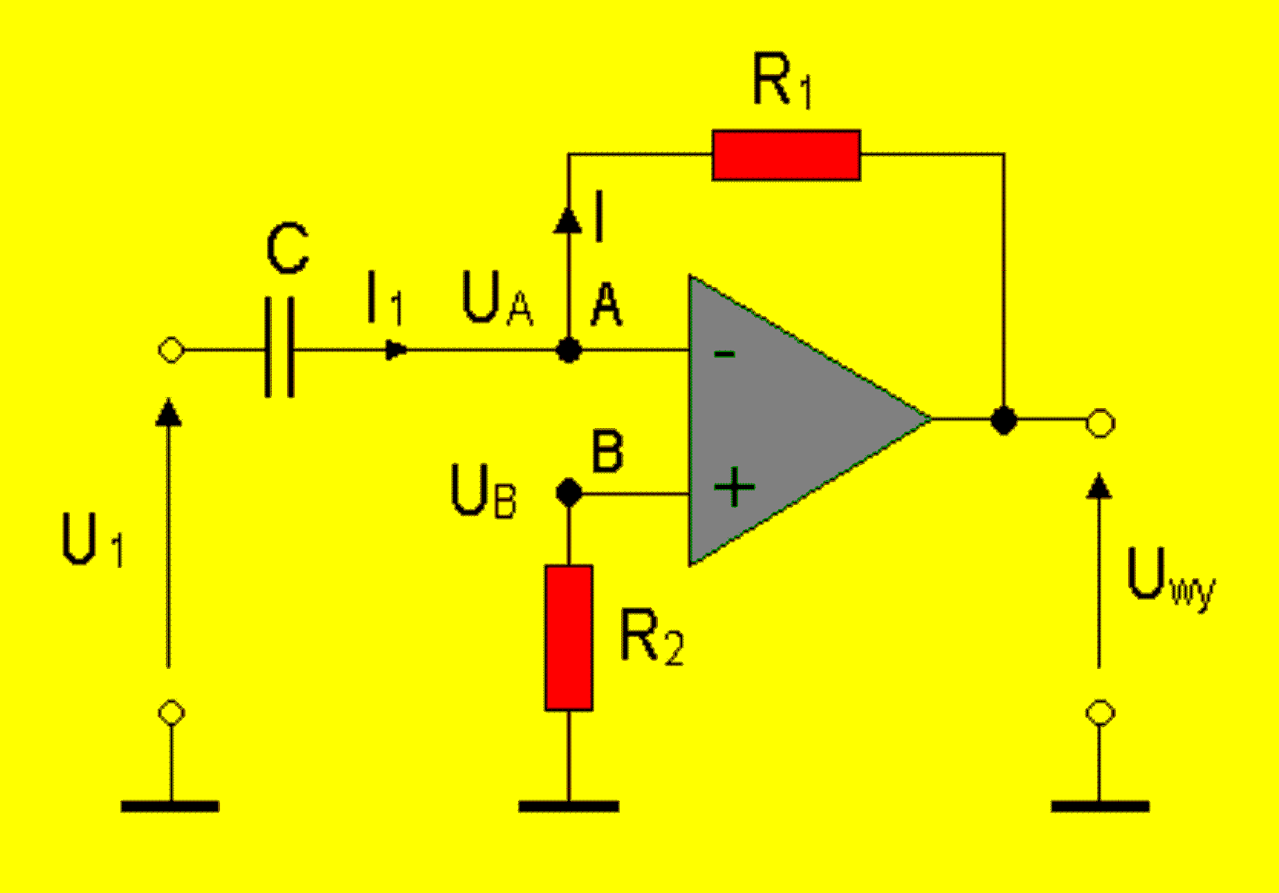

    Dużo szukałem ale nigdzie nie mogłem znaleźć odpowiedzi na nurtujące mnie pytanie, a jako że jestem dopiero nowicjuszem to mam prośbę o wytłumaczenie, dlaczego w niektórych schematach pomija się rezystor na dodatnim wejściu wzmacniacza operacyjnego.
    Tutaj przykładowe schematy, wzmacniacza różniczkującego z i bez rezystora, który jest bardziej poprawny i dlaczego ?
    Wzmacniacz operacyjny, po co rezystor przy wejściu. Wzmacniacz operacyjny, po co rezystor przy wejściu.

    Na tym drugim rysunku masz wzmacniacz całkujący. Co do rezystora, to nie ma on wpływu na charakterystykę wzmacniacza, stosuje się go w celu kompensacji napięcia niezrównoważenia.
