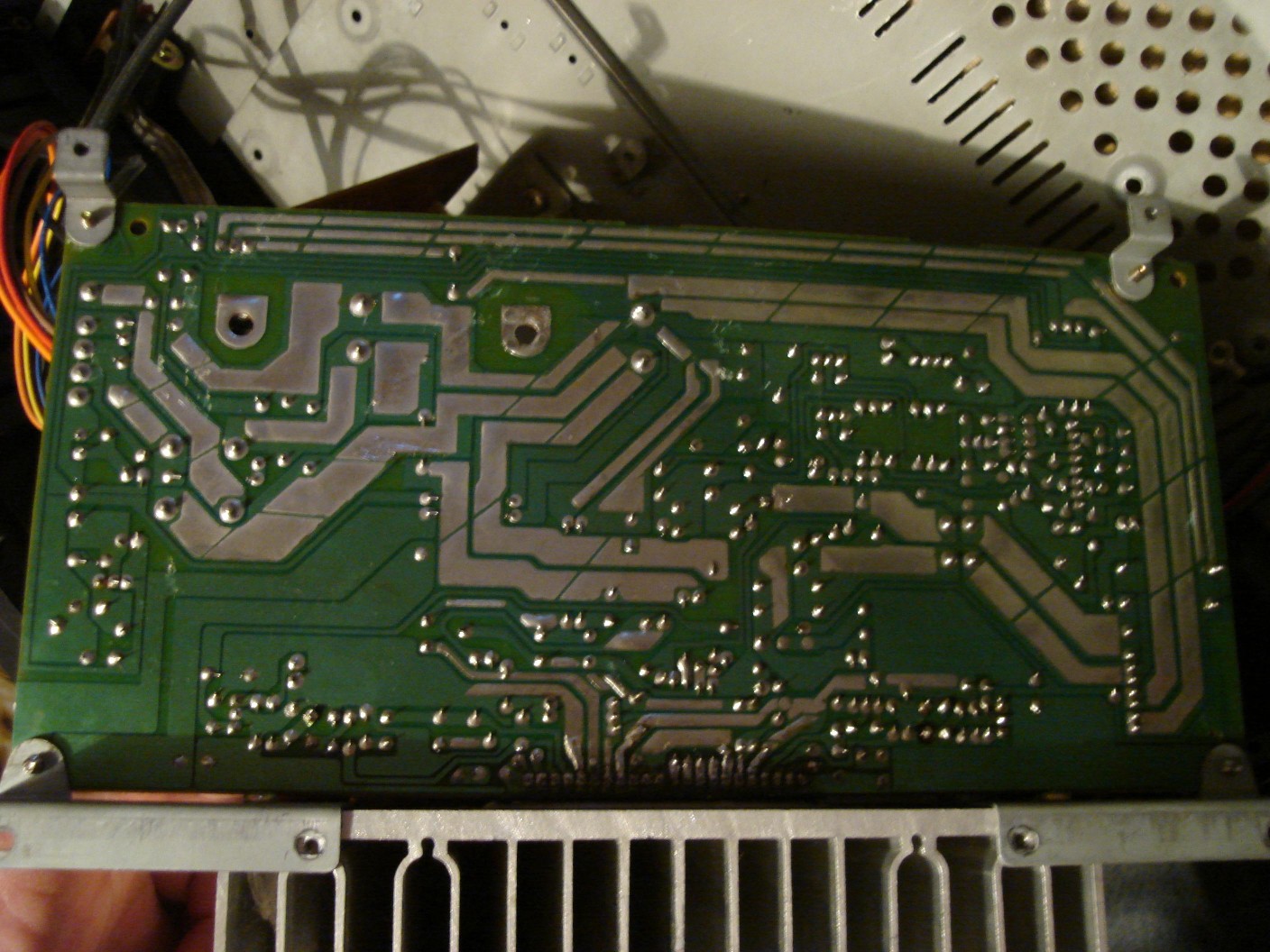

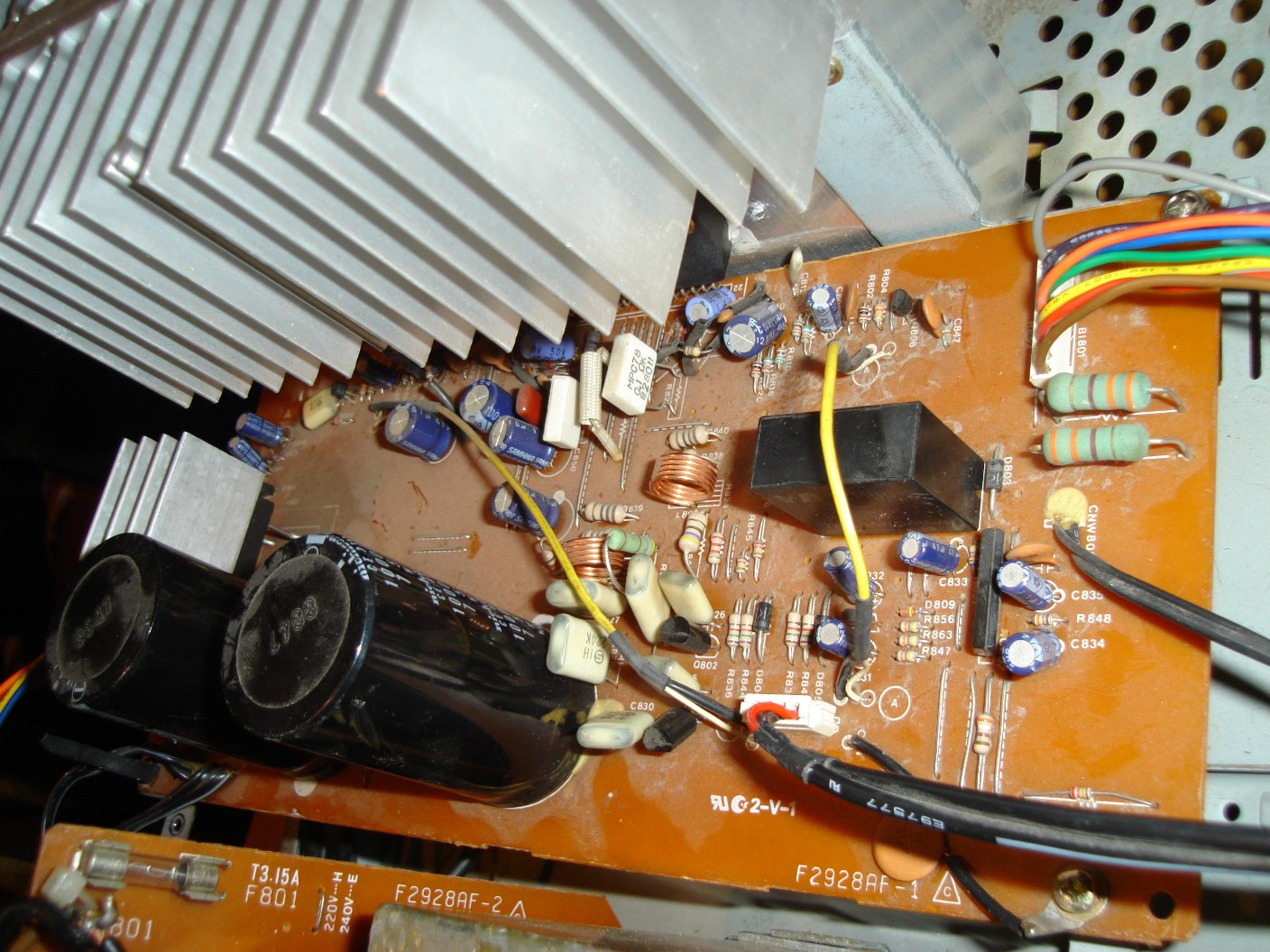

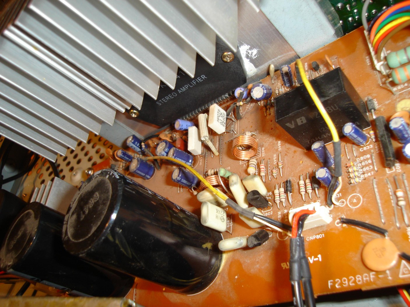

    posiadam wzmacniacz jak w temacie i nie moge dojść dlaczego szumi, wymieniłem końcówkę stk4241v no i szumy dalej zostały, dodam jeszcze ze na wejściu sygnałowym wychodzi mi napięcie 5v co może być uszkodzone ze na wejście (cincz) wychodzi mi napięcie, jeżeli wejście cincz połacze z masą (zwarcie) to szumy znikają.....

    jest to końcówka mocy SHARP system 7700 kupiłem ją ok rok temu.. szumy już były... kupiłem nowego STKa no i szumy dalej są.... no ja tez tak myśle że jest coś w układzie tylko że nie zabardzo wiem co.. nie jestem w tej dziedzinie szpecem... dlatego zadałemn tutaj pytanie :):) zaraz dodam zdjęcie srodka....

    Proponuję sprawdzić elektrolity na wejściu wzmacniacza.
    Jeżeli ten IC802 "robi" za przedwzmacniacz, to on również może być powodem problemu.

    no własnie ostatnio posprawdzałem napięcia i okazało się że na IC802 (ha12002) na 5 nożce mam napięcie -55V a powinno być-4.0V no i z tego ic802 idzie przez rezystor R807 (220k) do tranzystorów Q806 i Q805 (2SC2603) i tam powinno wchodzić napięcie -2.0V a u mnie wchodzi -15V a wychodzic powinno 0V a u mnie wychodzi -6.0V i to własnie idzie na wejście, a na 8 nóżce IC802 powinno być napięcie 5.7V a u mnie jest 0, pozostałe napięcia na IC802 się zgadzają.
    Czy to będzie spowodowane przez IC802 ?? czy czegoś innego??
