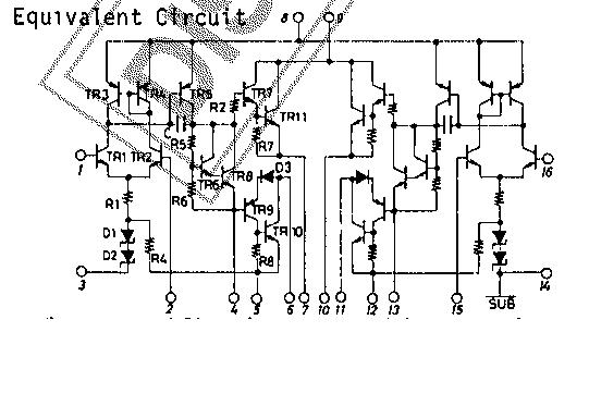

Wzmacniacz SHARP SM-30 - napięcie stałe 25V na wyjściu, uszkodzenie STK463?
balek881008 11 Maj 2007 19:50 5490 11
✨ Wzmacniacz SHARP SM-30 wykazywał stałe napięcie około 25V na wyjściu, co wskazywało na uszkodzenie końcówki mocy STK463. Po podłączeniu głośnika napięcie spadło, lecz układ się zagrzał i był stale wzbudzony niezależnie od sygnału wejściowego. Sugerowano sprawdzenie kondensatorów elektrolitycznych, masy oraz zasilania. Po wylutowaniu układu STK463 na wyjściu zmierzono napięcie około 8V, co nie jest prawidłowe (powinno być bliskie 0V). Po wymianie kondensatorów przy układzie STK napięcie na wyjściu spadło do około 5V, a po ponownym zamontowaniu STK463 do 0,05V, co potwierdziło naprawę. Wskazano, że uszkodzenie STK463 jest najprawdopodobniejszą przyczyną problemu, a diagnostyka powinna obejmować pomiary zasilania, kondensatorów i ewentualną wymianę układu.
