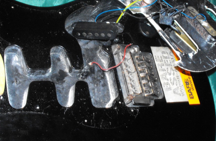

    Witam podepnę się pod temat
    Mam Mayonesa stratocastera ostatnio też chcialem wymienić w nim potencjometry
    Ogólnie ku mojemu zaskoczeniu kabel od uziemienia mostka "wyleciał sobie" nie mogę namierzyć skąd dokładnie
    Oto fota kabelka
    Dlaczego uziemienie gitary basowej zwiększa brumienie po modyfikacji?
    Jakbyście wiedzieli pod co go podlutować byłbym wdzięczny
  • #8 6102141
    Tremolo
    Posty: 13793
    Pomógł: 1016
    Ocena: 497
    Moze przykręć do śruby, istnieje jeszcze możliwośc poszukania "pola lutowniczego" na powierzchni mostka. Z tego co wiem mój mostek był lutowany gdzies w okolicach sprężyn od Tremolo.
    Pomogłem? Kup mi kawę.
  • #9 6102401
    J. S.
    Posty: 788
    Pomógł: 94
    Ocena: 18
    killass:arrow:W moim Mayonesie też sobie kiedyś wyleciał kabel od uziemienia mostka. W moim przypadku był (ów przewód) po prostu odizolowany na końcu, nawet nie ocynowany i wciśnięty pod mostek. Przy odkręceniu mostka po prostu się wysunął. Nie ma co szukać miejsca do przylutowania, po prostu musi się z mostkiem pewnie stykać. Można się oczywiście pobawić w przylutowanie do mostka, ale komu by się chciało.
