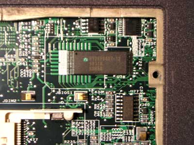

    może to banał dla expertów w dziedzinie programowania ale mam problem jak zaprogramowac bios w laptopie dell csx, jest tam kosc hy29f040t-12 (29f040) w formacie tsop. Posiadam programator willem i nie wiem jak do niego podłączyć tsop, wiem że można kupić przejściówkę, ale kosztuje 200zł a to za dużo raczej jak dla mnie, amatora. Moze ktoś z forumowiczów ma w miare prosty i sprawdzony sposób na połączenia? Jeśli tego nie połącze czy mogę zamienić hy29f040t-12 na am29f040b w obudowie plcc? to by rozwiązało problem ponieważ płyta główna jest przystosowana zarówno do tsop jak i plcc.

    Laptop niestety nie startuje, czarny ekran, diody zapalają sie tylko na parę sekund i gasną, sprawdzałem na róznych pamięciach ram bo to czasem może miec znaczenie i nic, na 95% wg mnie jest to problem z biosem. Nie da sie zrobić upgradu z dyskietki ani tymbardziej zczytać zawartość eepromu i dlatego trzeba wylutować tą kość. Posiadam lutownice hot air oraz programator willem tylko nie wiem jak tą kość w obudowie tsop połączyć z programatorem, najlepiej jakbym kupił podstawkę na plcc32 i wtedy potestował na innych kościach, stąd moje pytanie czy hy29fo40t-12 moge zamienić na am29f040b ? Pamięci te mają to samo napięcie oraz pojemnosć ale nie jestem 100% pewny czy będą pasować.

    kolego ;) .... kaktus mi na ręku wyrośnie jeśli powodem tego uszkodzenia, które opisujesz będzie rzeczywiście bios jak piszesz ;) ....
    ... więc gdybyś już dokonał tej troszkę bezsensownej operacji (oczywiście wg mnie) to napisz tu, żebym mógł się przygotować jakoś na porost kaktusa ok?
    .... a tak nawiasem mówiąc to myślisz troszkę za bardzo "cyfrowo" ;) bo dla ciebie jeśli notebook nie startuje to mogą być tego powodem tylko 2 usterki tak? albo pamięci RAM albo bios? ... no ciekawe ciekawe ..... (ale może to ja się mylę a ty masz 6 zmysł przewidywania (w końcu dlatego ludzie czasem trafiają w totka) - też tak może być - wiec powodzenia w naprawie)
    gdybyś jednak poddał się już z biosem po wymianie o ile nie uszkodzisz go do reszty (bo rozlutować scalak SMD o takim rozstawie pinów to nie problem nawet bez lutownicy hot-air - ale przylutowanie ręczne to już mistrzostwo) ... więc gdy to zawiedzie - spróbuj może jednak sprawdzić, co się dzieje chociażby z zasilaniem, skoro diody tylko migną i wszystko gaśnie ;) ... może gdzieś coś zabardzo obciąża zasilacz .... eeeh tyle rzeczy po drodze można sprawdzić i być może naprawić .... bez takich karkołomnych wypraw odrazu w stronę biednego biosa ;)

    możliwe że masz rację, natomiast swoją diagnoze oparłem na moich doświadczeniach, bawiłem sie niedawno z takimi dell cpi, w kilku z nich po odpalniu migały tylko diody i po kilku sekundach sie wyłączały, zaprogramowałem na nowo bios i kilka z nich działa teraz jak nowe. Jeżeli chodzi o wlutowanie tsop to dobra lampa z lupą i spokojnie da się zrobić, już to przerabiałem na pamięciach w kartach graficznych :)W sumie z tym zasilaczem to dobra wskazówka, mogę zmierzyć ile prądu pobiera laptop przy starcie i się wtedy okaże. Jak na razie kupiłem podstawkę pod plcc na smd i będę się bawił, zobaczymy co z tego wyjdzie.
