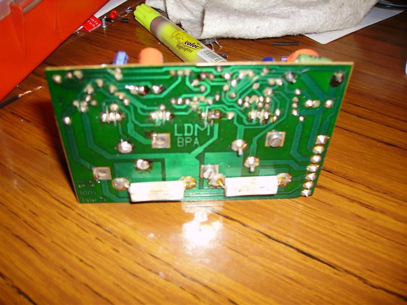

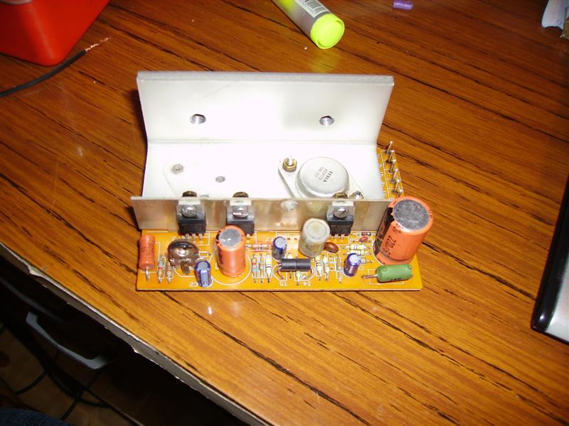

    Wrzucam zdjęcia, na 2 zdjęciu jest widoczna końcówka mocy z wymontowanym KD 3773 (drugi wg pomiarów jest sprawny) i wymontowanym BD 911 który dostał zwarcia Baza<->Kolektor i zapewne to on był sprawcą tego wszystkiego. BD 911 wstawiłem wg rady elektronika ze znajomego warsztatu w miejsce BDP 285 i własnie wtedy to się stało. Montaż sprawdzałem kilkakrotnie omomierzem i było OK, jedyne co przychodzi mi do głowy to trafiłem w sklepie na trefnego BD 911... Ten KD 3773 (2N3773) to droga sprawa, w TME mają go po 10.90zł :/ Grzebanie zaczęło się gdy po zwiększeniu głośności ponad 1/2 wzmak z sinusa 1Khz zaczynał robić coś takiego: Head basowy z upadłą końcówką, jak wykorzystać DIORĘ WS442?
    Wpadłem na inny pomysł - Jabel J-35, czyli tanio i skutecznie. Czy wytrzyma ±48V zamiast ±42V? Jaką moc wycisnę z tego kitu na 8Ω przy takim zasilaniu? Co ewentualnie musiałbym zmienić? Chłodzenie bedzie miał zapewnione dobre, tranzystory przykręcę tak jak oryginalna końcówka mocy - do chassis.
