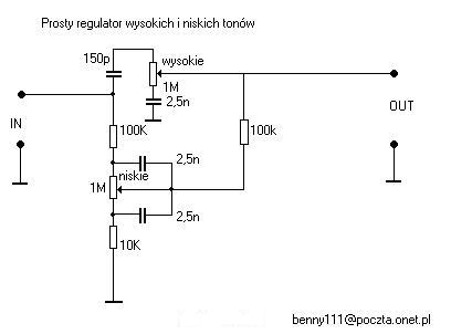

    Czesc zrobilem sobie regulator niskich i wysokich tonów.Działa lecz nipokoi mnie to ze jak podłancze przed wejsciem wzmaka to jest duzo ciszej a jak przed głosnikiem to wogóle nie ma oznaków zycia.Jak myslicie co moze byc powodem tego .Jeszcze jedno dałem kondensatory zamiast 2,5n to 2,2n bo innych nie bylo w sklepie.

    Tego typu rozwiązania muszą mieć dobudowane wzmacniacze napięciowe :P

    to oczywiste. Ten rodzaj regulatora barwy dźwięku wprowadza tłumienie sygnału (w zależności od rezystancji wejściowej następnego stopnia) od ok. 15dB do ... no właśnie; do bardzo wiele, jeśli rezystancja go obciążająca będzie mała.
    Dlatego też nie dziw się, iż wstawiony ten regulator przed wzmacniaczem mocy, robił za dobry tłumik... :cry:

    Czyli ten regulator jest bezuzyteczny

    W zasadzie bez wzmacniacz - tak :cry:

    ale ja mam wzmacniacz i jak podepne ten regulator to jest duzo ciszej własnie.!!
